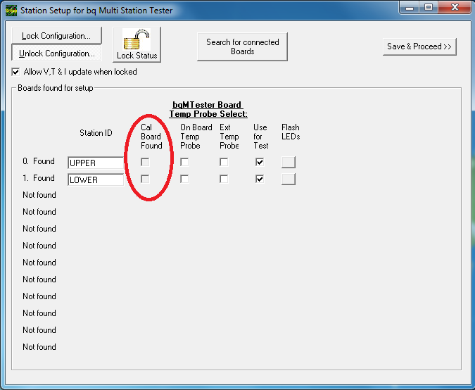

我在使用 bqMultistation 测试时遇到问题。 我不确定我是否遇到了多个问题或什么问题。
我正在使用:
  • Win7 64位。
  • 已安装 EV2300 64位驱动程序并将固件更新为3.1r (可在本论坛中找到)
  • HPA169
  • 多工位测试仪2.18
  • 多站设置1.06。 我已将 bq20z655-R1添加到目标和 Config.ini (可在本论坛中找到)。
我已根据 SLUU238B 中的图片设置测试仪和 DUT。 唯一的例外是、我仅通过 SMB 连接、而不是(同样吗?) I2C、并且我没有外部温度传感器。
当我运行电台设置时、我能够看到两个 HPA169、但"Cal board Found (找到校准板)"显示为灰色。 "闪烁 LED"不起作用。  我添加黄金 ROM、选择合适的器件(bq20z655)、完成并保存。

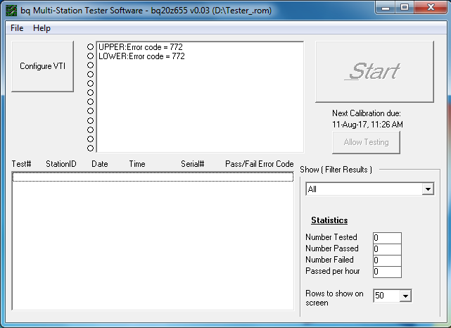

当我运行多站测试时、我收到"772 error"(772错误)、根据故障排除指南、该错误表示"NACK"(不能通电)。 连接到 HPA169的24V 和5V 电源是否应该为 DUT 供电? 24V 电源和我的 DUT 的"启动"是否能够使我能够对其进行测试/校准?
    你好,JDrulia
    器件应通电。 断开 P+和 P-与 DUT 的连接、并测量 bq20z655 EVM P+和 P-上的电压。 如果 EVM 已通电、则应打开 FET、您将测量 EVM 上 P+和 P-上1N 和1P 两端的电压。 如果情况不是这样、请将4P 短接至 P+以立即唤醒器件。
    此外、在 HPA169上、测量 P+和 P-上的电压、并查看是否有充电电压、如果没有、则电路板可能出现故障、您需要进行故障排除以查看问题的来源。
