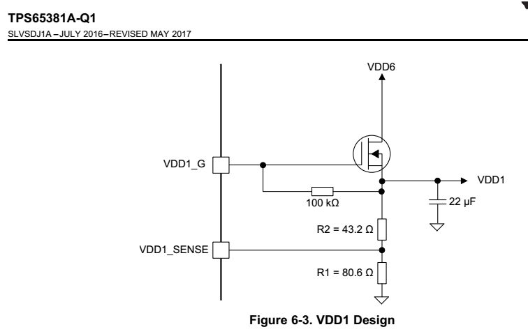

如何为 VDD1 OV 和 UV 测试注入故障? 我认为其中一种方法是直接上拉或下拉 VDD1、这可能是有效的、但是、如果 R1或 R2漂移、VDD1可能是 OV 或 UV (超出1.23V 的正常范围)、TUV 问题可能会有所影响、 但 VDD1_SENSE 仍为800mV,因此65381不会报告 VDD1_OV 和 UV,因此他们认为用于 VDD1_OV 和 VDD1_UV 的 SM56、SM57不足以涵盖 VDD1 OV 和 UV。 你怎么看? 谢谢。

    过去、评估人员对这种架构没有任何问题。 电阻器的故障率和漂移率非常低。
    若要故障注入、有几个选项:
    •强制在 VDD1点施加电压。 这样做的电源需要相当强的灌电流/拉电流能力、因为 VDD1将尝试调节、直到 VDD6电流限制和/或达到其 UV 点。 根据正常应用假设、VDD1电流限制来自 VDD6电流限制、因为 VDD1是外部 FET、没有直接电流限制、而是间接来自 VDD6前置稳压器。 这是在应用中执行故障注入的最准确方法、但也是在实验室设备上强制施加电压的最困难方法。 请记住、对于根据您的强制电压高注入故障的 OV、可能会对 VDD1连接电路造成损坏。 即使对于 UV、也必须注意电缆和电流限制良好、如果由于接线中的任何电感而强制电压突然变化、从而导致 OV 尖峰短路、则可能会产生 OV 尖峰。
    •只需检查器件响应、移除与 VDD1_SENSE 的所有连接、并首先在引脚上强制施加0.8V 电压。 不会指示 OV 或 UV。 当电压上升或下降到检测到的 OV 或 UV 范围时、寄存器中将出现故障指示、如果 NMASK_VDD1_UV_OV 位设置为1、则 UV 将发生复位状态。
