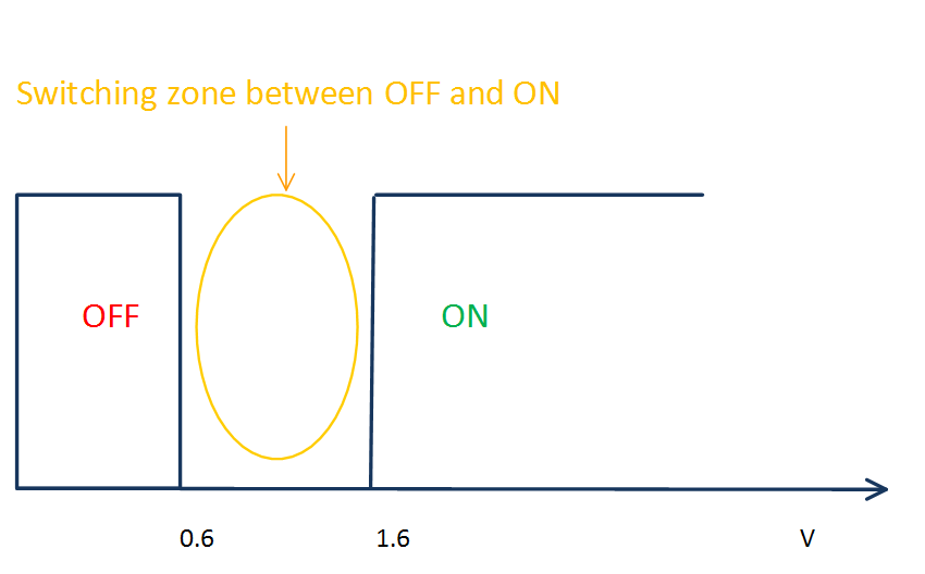

团队、
数据表中为 EN 引脚指定的 VENH 和 VENL 规格似乎很令人困惑:
http://www.ti.com/product/TPS563219/datasheet/specifications?search=LOGIC,THRESHOLD#slvscm75883
我们对 EN 引脚数据表的以下理解是否正确?
   如果 EN 上的电压至少为1.6V、则器件将打开。
   如果 EN 上的电压低于0.6V、器件将关闭。
   在0.6V 至1.6V 之间、器件可以打开或关闭、每个器件的确切开关点可能不同。
此图是否与数据表指定的内容匹配?
让数据表更清楚地定义行为以防止误解是有道理的。
提前感谢、
Anthony
    Anber、
    尝试为您解释:
    对于所有器件、如果 EN 电压>=1.6V、则将打开;如果 EN 电压<=0.6V、则将关闭。
    对于专用器件、开/关的 EN 电压介于0.6V 和1.6V 之间。 它是固定值、而不是范围。
