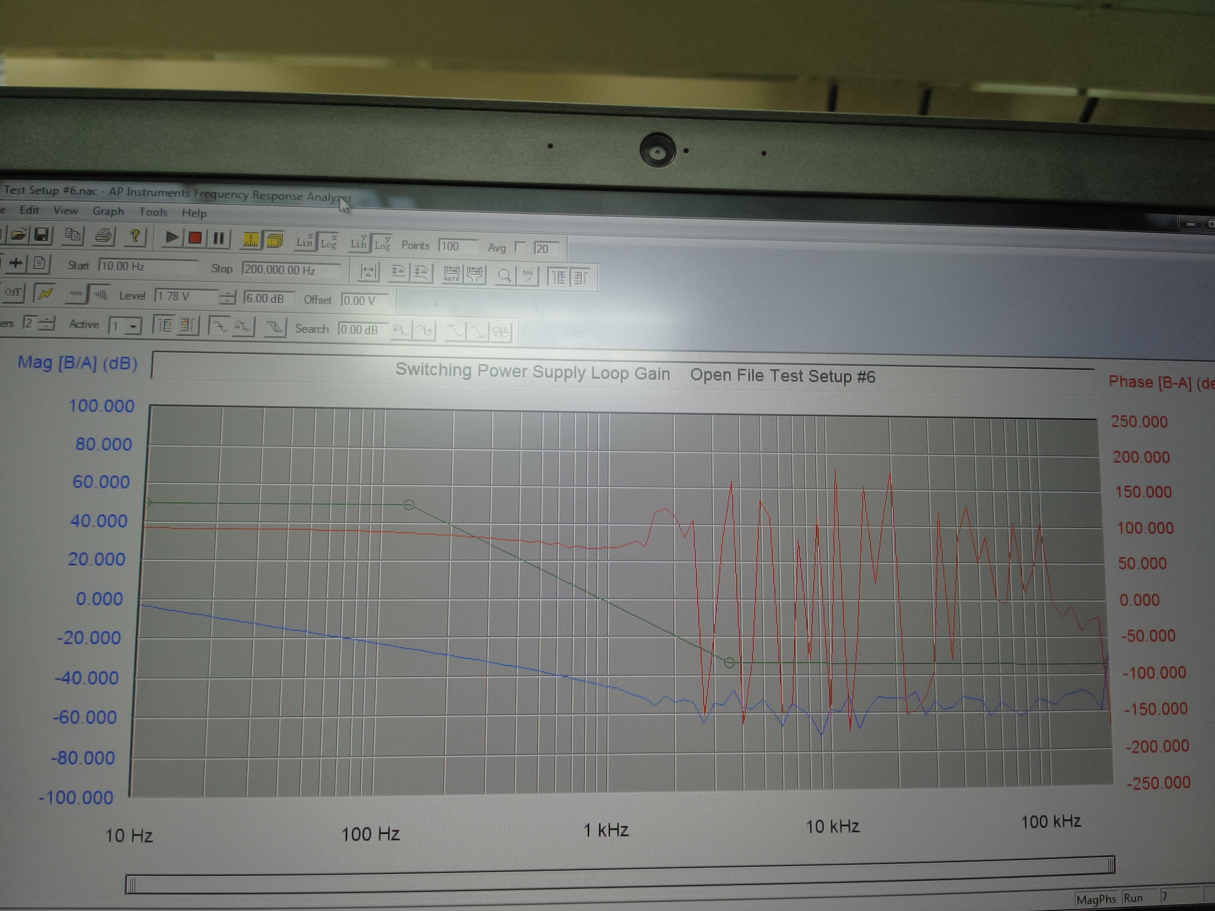

      我通常尝试测量 SMPS 的频率响应。 我正在使用反馈环路上的隔离变压器和电阻器感应反馈和注入信号。 我的问题是低频时的增益始终低于0dB。 为什么? 如何找到用于建立相补角的交叉频率?
  为了简化操作、我们首先使用具有输出电压感应功能的5V 电源、如下所示。
我们在远程(+)感测处打破了环路、并插入了22欧姆电阻器。 在高压/低压线路上、电源负载为2A。
"此外、频率响应分析器应提供有关如何校准和设置一致性的说明"
我们使用从22欧姆电阻器任一侧连接到(-)输出的差分电压探头。 衰减比为1/20。 我想知道如何在 AP300软件中设置它。 有一个称为探头校准的按钮、但需要上传用户定义的文件。 我不知道如何做到这一点。 目前尚未完成此操作。 我测试了无源 LC 网络、增益和相位响应根据计算得出。
现在、5V 电源的问题是、在低频时、我无法看到增益超过0dB。 根据以下链接中的 TI 文档、对于高达几 KHz 交叉频率的频率、电源增益应为正、然后应为负。
www.ti.com/.../snva364a.pdf
但是、我得到的波形并不相似。 它们如下所示:

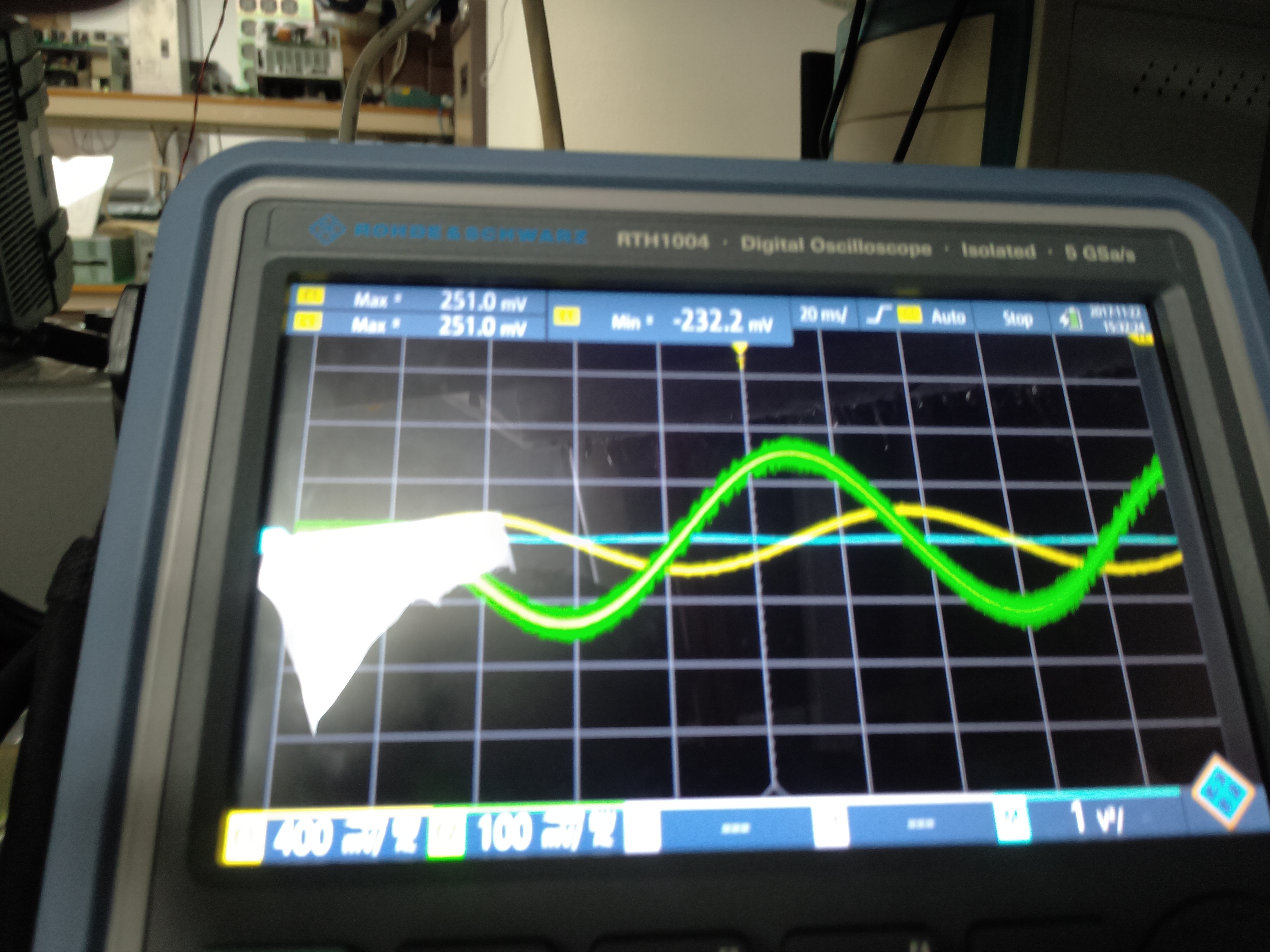

我已经连接了一个示波器、以查看低频时输出正弦波振幅(绿色)是否正变得大于输入正弦波振幅(黄色)。 对于低频、20log (输出/输入)应为正、但 AP300分析仪未显示该值。 我已经检查了输出和输入是否错误地互换。 否 它们连接正确。 您认为探头校准仍然是问题还是我的设置有问题? 时域信号如下所示。
请思考。 谢谢。
    您好 Jose、
    如果您可以获得该电源的原理图、您将发现在内部 OUT+到 Remote+以及 Remote-and OUT-之间存在一个较小的电阻。
    该电阻器可能远低于您在远程+线路上串联插入的22欧姆
    您应该从负载中移除 Remote+、Remote-signals、并在 OUT +和 Remote +之间直接应用来自 AP300的信号
    如果您需要有关配置 AP300的帮助、我建议您直接联系制造商。
