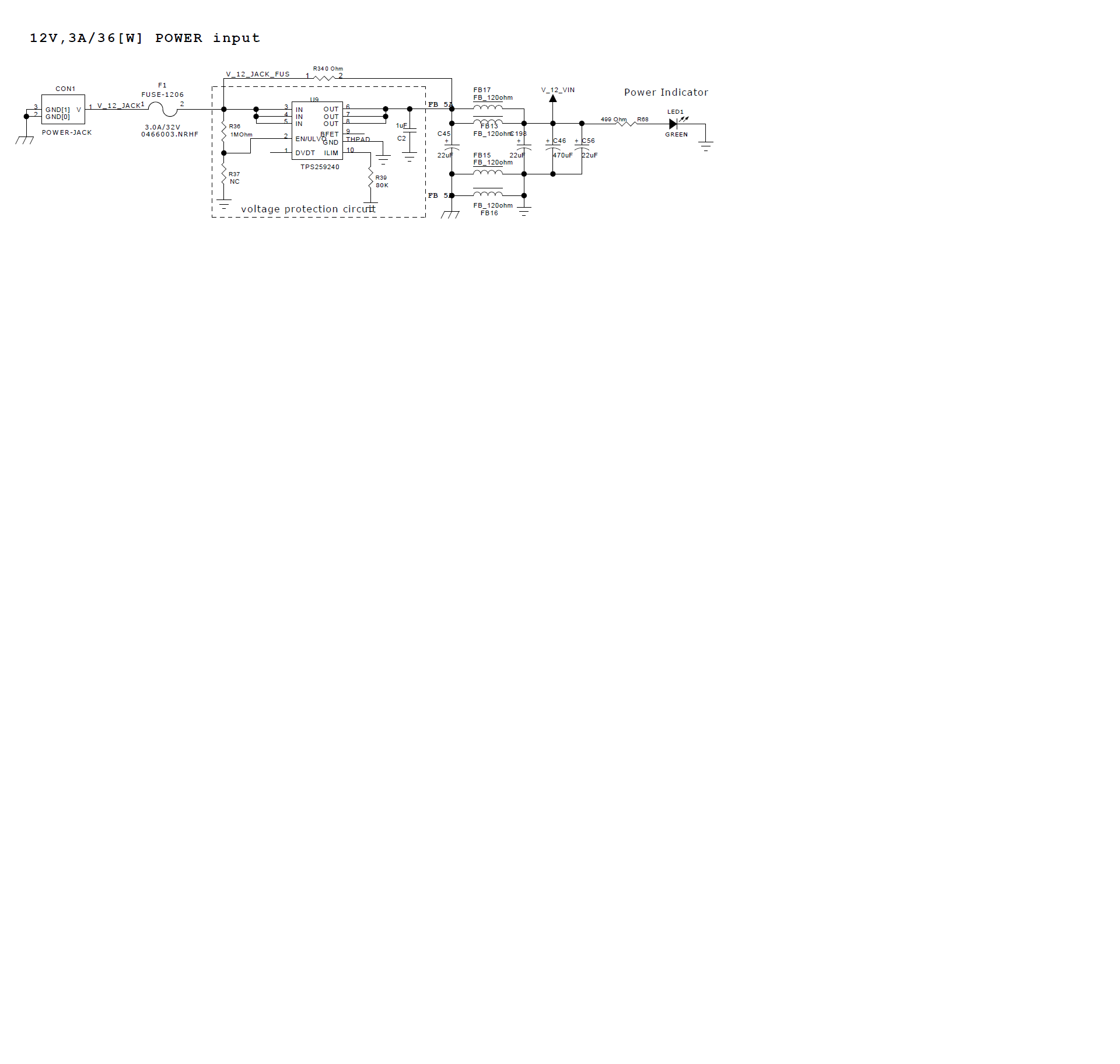

尊敬的 TI:
加电大约10秒钟后、部件熔断、发现输出电压对地短路。 最大输入电流仅为3.2A,仍在限制范围内。 锁存后、必须更换该部件才能再次正常工作。 更换部件后、电路板再次工作正常。
请告知以下原理图中需要进行哪些可能的校正。 谢谢。
    尊敬的 Inognito:
    由于您在输出端驱动大于470uF 的电容、我建议在 dVdt 引脚上使用4.7nF CdVdT 电容来限制浪涌电流。
    您是否有任何捕获的 VIN、VOUT、IIN 波形要共享?
    我还建议在输入端使用 TVS 在电源插孔热插拔事件期间保护电子保险丝、并在输出端使用肖特基二极管来吸收负电压尖峰。 请参阅数据表中的第10节和图47。
    Rakesh
    您好、Rakesh、
    在 μF 表中、如果我们使用4.7nF、如果使用 CdVdT = 4.7nF、则器件必须尝试在57.24ms 内以986mA 的浪涌电流为4700 μ F 输出电容充电、 功耗为5.94W。这超出了器件的安全启动条件、并且必须导致器件在启动期间进入热关断状态。
    是否可以选择22nF?
    即使我使用这种阻断二极管、问题仍然是当部件不工作时、输出引脚对地短路、也会断开保险丝、并且在电路板以稳定电压运行时发生。 它在4个电路板上的情况相同。 还有其他一些器件正在运行2天以上、我很少让它循环通电和断电以查看行为。
    另一个需要检查的问题是、如果我使用的是机箱接地、而部件接地是数字接地、这是否正常? 如果我将 IC 接地完全置于机箱接地、但我不想这样做。 我不确定它有多稳定。
    尊敬的 Inognito:
    大输出电容需要更高的 CdVdT 值。 对于470uF+3*22uF、4.7nF CdVdT 值就足够好了。 请使用 www.ti.com/.../toolssoftware 上提供的设计计算器工具 进行 CdVdT 计算。
    您能提供以下信息来解决问题。
    器件在 V_12_VIN 下驱动的负载类型是什么? 由于它在多个电路板上以类似的方式重复-您是否能够捕获一些测试波形? 如果是、请分享。
    发生故障时-是否发生了任何突然负载或器件上电和断电?
    即使所有铁氧体磁珠都短路、您是否也看到了故障?
    Rakesh

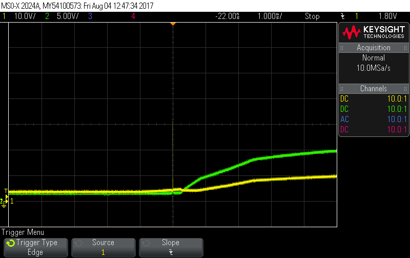

    以下是 IC 的输入和输出图。 输入端似乎 存在100ns 的浪涌、可能会上升到40V、这不会影响 IC、但可能存在超过40且持续时间更长的浪涌。 因此、我认为电容器和 TVS 将处理这一问题。 输出上有470uF 以上的电容、因此非常干净。
    它可以承受多大的浪涌电流来维持该 IC?
    黄色为输入、绿色为输出
    尊敬的 Inognito:
    请在电子保险丝器件的输入端使用1uF 电容器和 TVS 二极管(器件型号:SMBJ15A)。
    电路板是否需要通过浪涌测试? 什么电压电平?
    TPS25924器件可承受20V 的绝对最大电压。 应在输入端提供足够的瞬态保护、以将电子保险丝检测到的电压限制在20V 以下、从而实现浪涌保护。
    如果只是电源插孔热插拔事件、则电容器和 TVS 将会得到注意
    Rakesh
