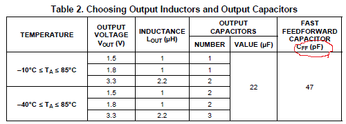

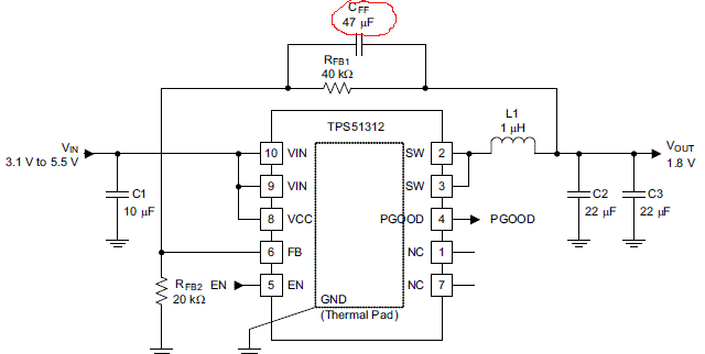

您能否确认  TPS51312数据表中 CFF 的单位(pF 或 UF)是多少? 显示了47uF 的应用原理图、但该表建议使用47pF。 如果其中任何一个是拼写错误、请更正。

    尊敬的 Sam:
    正确、应为 pF、而不是 UF。
