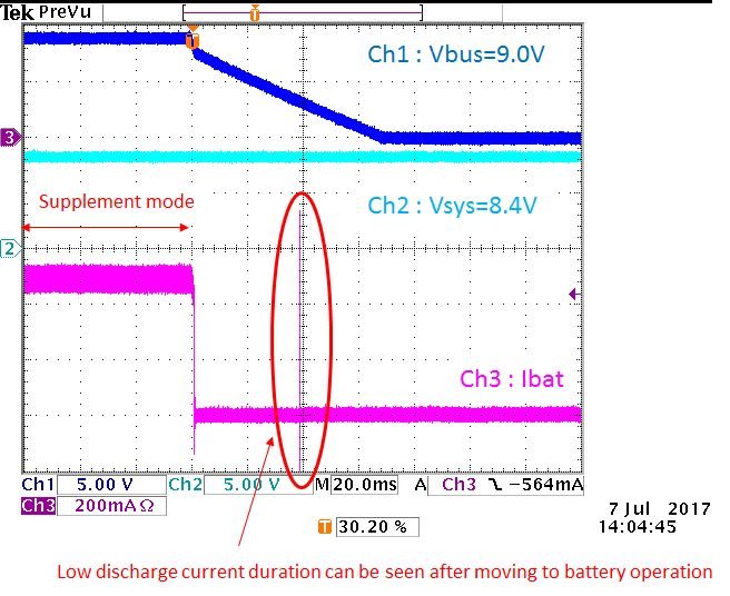

现在、我正在评估 bq25703A EVM、并检查从补充模式到电池运行的转换过程中的行为。 然后、我确认了在按照所连接的方式运行电池后意外的低脉冲电流持续时间。 您能不能给出您的意见、为什么会发生这种行为?
这是测试设置。
  • 输入源:直流电源9.0v
  • 电池输入:直流电源8.4V,仅拉电流能力,但电池电流仅在此情况下放电
  • 输入电流限制设置:500mA
  • 系统负载:电负载1000mA,这意味着在补充模式下放电500mA

    让我们尝试理解它:
    开始时、电池处于补充模式。
    2.当输入电压低于 Vin-DPM 时,转换器无法将输入功率提供给输出。 因此、电池支持满负载电流。
    3.当 Vin 下降到 UVLO 阈值附近时,CHG_OK 翻转。 内部逻辑损耗功率。 这可能会导致电池脉冲电流。
    为了更好地理解它、您可以放大该区域并监控 SW2、CHG_OK、LODRV2波形。 我将在实验中执行相同的测试。 然后、我们可以更好地理解它。
    此外、如果我们禁用低功耗模式(将充电选项0位[15]设置为1)、内部逻辑应该保持功耗。 而且、我们可以避免此电池电流尖峰。
    在我的工作台上、在低功耗模式和非低功耗模式下、HIDRV1和 SW2电压在该区域上跳升(CHG_OK 从高电平跳到低电平)。 但 IBAT 没有干扰。
    您是否会使用 CHG_OK 作为触发源来放大该区域并监控 IBAT 干扰? 我想知道 IBAT 毛刺脉冲是实际噪声还是仅测量噪声?

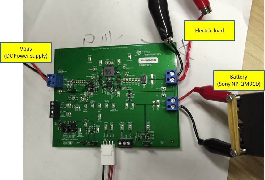

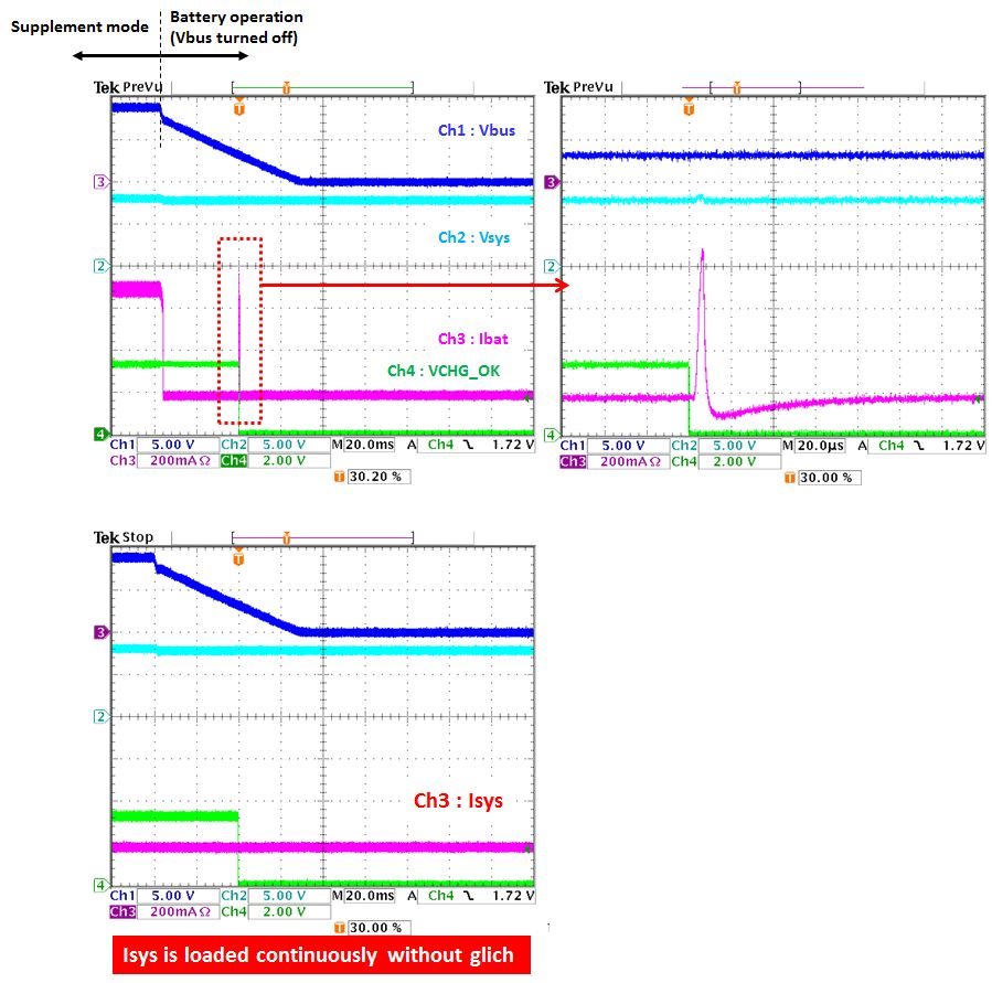

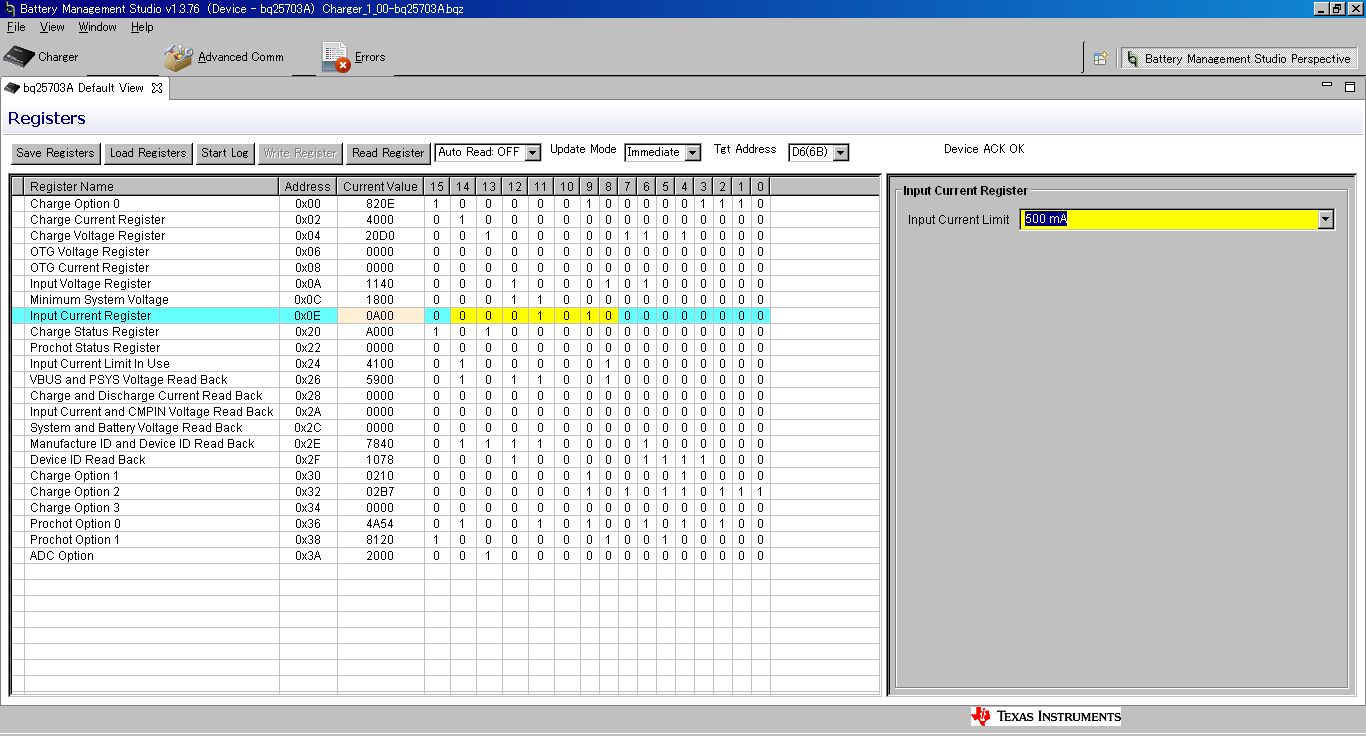

    今天、我尝试了与实际电池相同的测量、并确认了电池电流上的相同干扰。 作为附加信息、我发现这个毛刺脉冲发生在 CHG_OK 从高电平变为低电平的同一个时序上。 有关硬件设置、请参阅随附的照片。 我只需禁用看门狗计时器、并将输入电流限制设置更改为500mA、作为附加的屏幕截图。

    在我的基准测试中、500mA 输入电流限制设置和其他输入电流限制设置之间没有 IBAT 差异。 您的第一个测试波形和最后一个测试波形之间有何测试条件差异?
    您好、Wang、
    所有波形在相同条件下获取。 最后一个波形显示的是 Isys、而不是 Ibat。 这意味着可以在 Ibat 上看到干扰、但在 Isys 上没有干扰。
