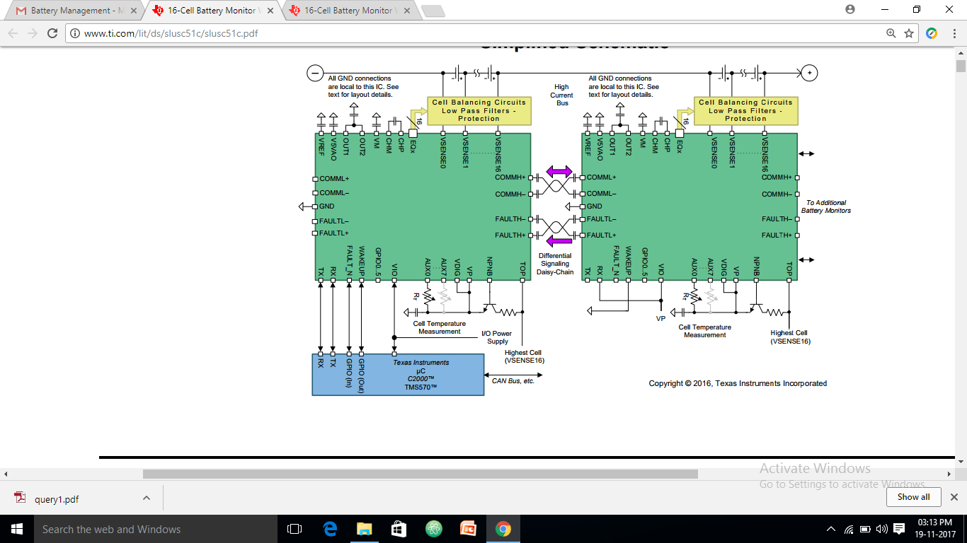

SIR 我想对 16 LI 执行无源电池平衡-每节电池的电压为3.2伏,72 AH,这些电池是串联的。
对于被动电池平衡,我希望使用 TI bq76PL455A-Q1 IC 和 bq76PL455A-Q1 数据表。 毫无疑问、我需要任何具有 bq76PL455A-Q1 IC 或 bq76PL455A-Q1的控制器都足以实现无源电池平衡。 我看到 bq76PL455A-Q1本身进行监控和平衡, 但在数据表中有一个带有 bq76PL455A-Q1的微控制器,所以我知道附加控制器的用途是什么。
该微控制器的名称是- 德州仪器 µC C2000å TMS570å,它与  bq76PL455A-Q1连接。
Tarun。

    bq76pl455A 将这些功能所需的电路集成到 IC 中。 但是、需要使用 MCU 通过写入寄存器来控制 pl455A。
    DevID 先生、您好!
    正如您所说 的、对于无源电池平衡、它需要将电路集成到 IC 中。 那么 ,MCU 的角色是什么,因为对于配置,TI 提供了一个 GUI,我认为 GUI 可以配置 BQ76PL455-Q1。
    如果我使用 MCU 、那么我应该使用哪种软件来为该 MCU 编写脚本以及使用哪种编程器。
    Tarun Singhal
    您好、Tarun、
    不妨这样设想- bq76pl455A 就像一辆汽车一样、具有驱动所需的所有组件。 车辆仍需要输入才能行驶(一个人)。 MCU 提供这些所需的输入、因为汽车无法自行驱动(目前)

    我知道了、但还有一个问题是您建议使用两个 MCU -
    TMS570
    2. C2000
    然后、对于被动电池平衡-
    1.如何在 MCU 上进行编程(应使用哪种软件)?
    2.编写程序后,如何在上面的 MCU 中上载程序(应使用哪个编程器)?
    3.使用 MCU 的哪个引脚上传程序?
    DevID 先生、您好、我需要您的帮助、如果我想构建用于被动电池平衡的电池管理系统、并且我使用 tms570ls04x launchpad 和 bq76pl455A IC。 bq76pl455A 的外设电路是什么。 您是否会将您的电路设计与 bq76pl455A LaunchPad 连接发送给我?
