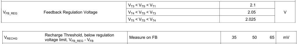

请告诉我在充电完成后 TS 引脚监控是否激活。 我之所以提出这个问题、是因为我想知道是否在高温条件下调整了再充电阈值。
Satoshi / Japan Disty
    您好 Satoshi、
    是的、TS 阈值也会影响再充电阈值。 当 VFB 为 VFB_REG - VRECHG 时、再充电电压始终为。

    现在、我将讨论充电终止后而不是充电时的情况。 您的意思是、bq24171在不充电期间监控 TS 引脚电压、并在高温下调整 VFB。 我的理解是否正确?
    Satoshi
    Satoshi、
    是的、如果 TS 在充电终止后发生变化、新的充电阈值由 TS 确定。
