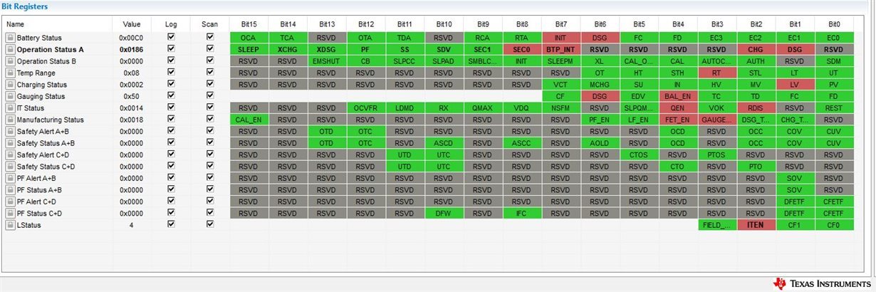

在学习周期的过程中、如文档(SLUA777-2016年6月)所述、我们需要通过清除 Gauge _EN 标志来禁用阻抗跟踪。 我们需要通过点击命令窗口中的 Gauge _EN 按钮来实现这一目的。  但它会从器件返回 N/A。 我的器件处于完全访问模式、SEC1和 SEC0位清楚地显示。(请检查附件。)
有关更多详细信息、您可以查看与此帖子关联的寄存器集
请帮助我们解决此问题。

    感谢您的寄存器屏幕截图。 请发送 N/A 的屏幕截图
    再次尝试按 Gauge _EN 并观察 IT_Status 中的 QEN、以查看位是否翻转。

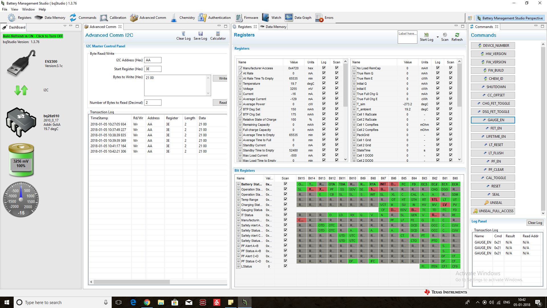

    如果这仍然不起作用、请转至高级通信并将起始地址设置为0x3E、将数据设置为21 00。
    请编写该命令并查看 IT_Status 中的 QEN 位是否发生更改。 如果遇到任何错误、请发送屏幕截图。
    此外、如果这些命令不起作用、显示命令传输的逻辑分析器快照将有助于进一步分析。 谢谢!
    Bryan Kahler
    主席先生,
    感谢您的回复。。 我们尝试了与您建议的相同的方法。 即使我们尝试了高级通信、但 QEN 位没有变化... 它与绿色环保(与此帖子连接)保持不变。 您能告诉我们这个问题是什么吗?
    不适用 MAC 命令。 命令成功。 您需要单击扫描按钮或单击刷新以查看命令是否生效(ITEN 和 QEN 将从绿色变为红色)。

    它没有解决我的问题... 电池电量监测计的学习周期仍面临问题 你可以帮帮我吗? 为电池电量监测计倾斜提供的文档没有帮助... 那么、可以帮我解决吗?
    您好 Jagannath、
    感谢您添加图片。 经过进一步分析、您的 EV2300正在运行3.1C 版固件。 请将 EV2300更新为最新固件。 有关说明和更新信息、请访问 :e2e.ti.com/.../3225.EV2300FWUpdaterUnprogDev.zip
