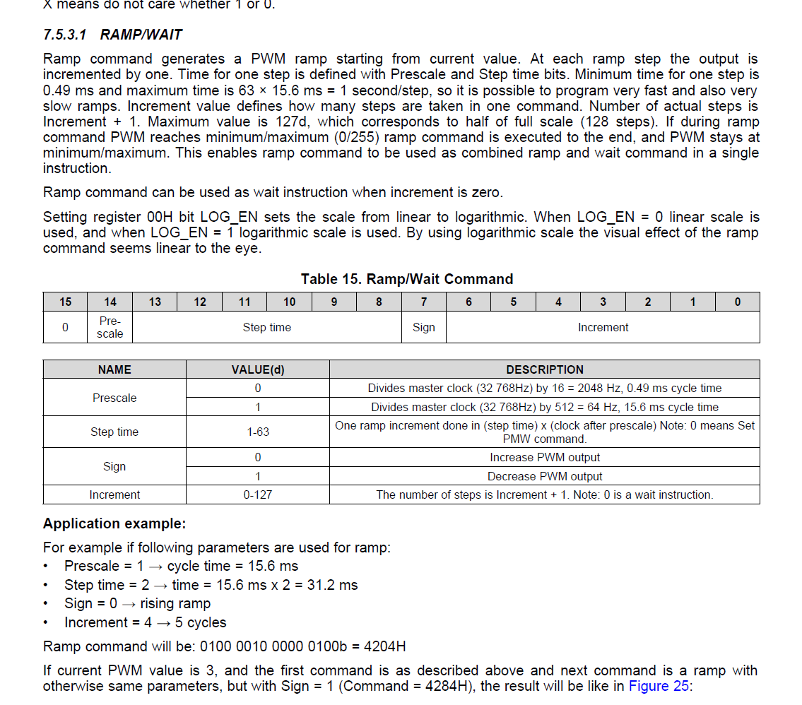

我需要具有可编程的闪烁速率、可选择的颜色和速率以及我们可以使用编译器的固定速率。  我是否有办法获得编译器用于斜坡时间和等待时间的转换公式。  使用编译器和选择值不会为我提供足够好的数据来确定这些值。
    您好、Jay、
    另一种方法是、您可以直接使用 MCU 编译中的公式修改十六进制文件。
    请参阅下面显示的数据表。
    谢谢、我在数据表中错过了这一点。
