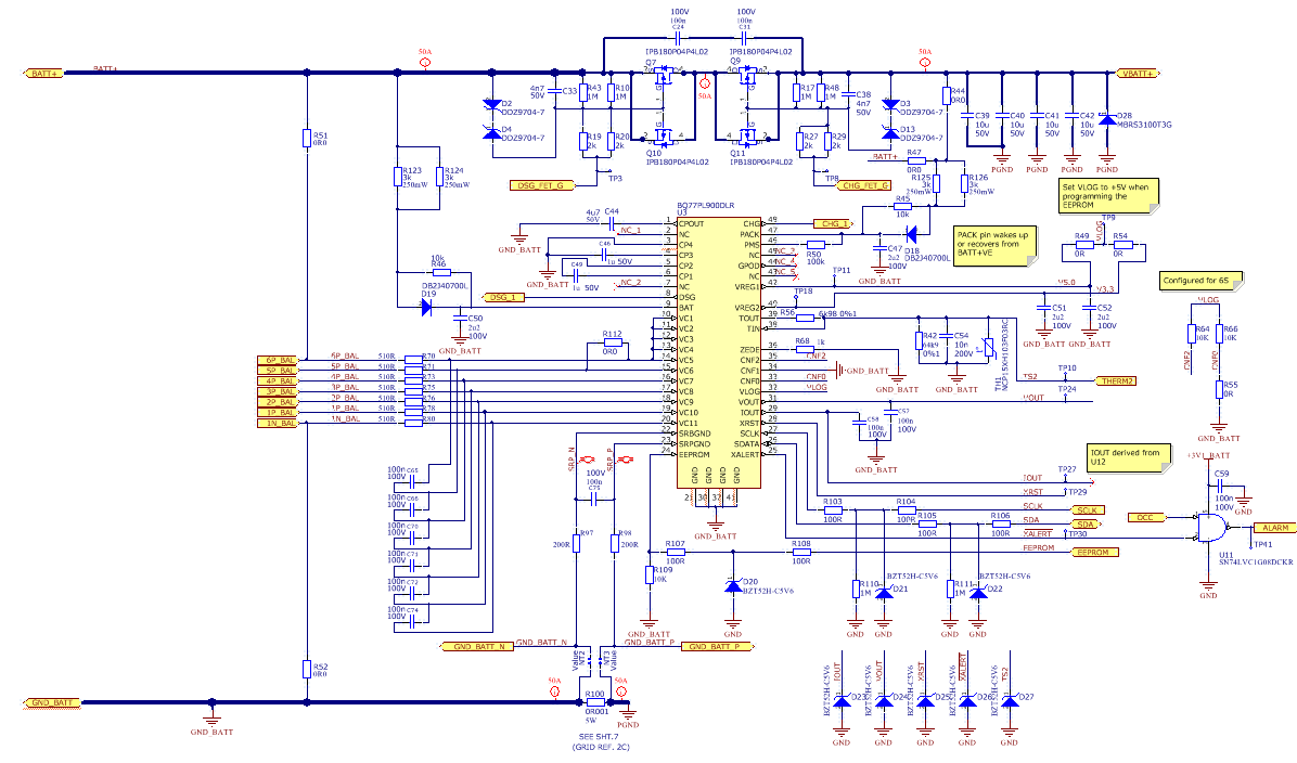

我们 直接根据 bq77PL900-EVM 原理图开发了我们的设计、该原理图在6S 锂聚合物系统的独立模式下运行。 该 AFE 器件可保护 BQ24616充电器电路、同样基于 EVM。
BQ77PL1900的 EEPROM 已通过 EV2300成功编程、并可在多个 PCBA 中按预期运行。
电池过压阈值设置为4.15V、迟滞设置为100mV。 电池欠压阈值设置为2.80V、迟滞设置为0.2V。 SC/OC 恢复条件是为独立启用的。
但是、在一个实例中、发现了 OV 和 UV 条件、从而禁用放电和充电 FET。
在未施加负载的情况  下、电池电压在工作限制范围内、但保护放电 FET 的电池系列510R 电阻器(6P 至1N)上的压降在5V 至2V 之间、这表明 VC 引脚和/或电池平衡驱动电路受损。
 通过 bq77PL900评估软件诊断出该器件的所有其他功能似乎都能正常工作。
在 连接平衡连接器和 XT60电池电源时、OV 和 UV 条件可能是由静态放电引起 的、但尚未确认。
是否有其他人遇到过这种情况、是否应将 TVS 二极管放置在平衡连接器电池电阻器接头上?
欢迎提出任何建议和建议。
Geoff

    我们已经复制了 UV 和 OV 故障情况、据信这是在电池连接期间发生的。
    显然、我们使用 BQ77PL990EVM 作为外部安全电路来连接我们的6S 锂聚合物电池(BATT+、GND_BATT) 、该电池具有其自己的平衡连接器(6P_BAL 至1n_BAL)
    电池+ve 用于"唤醒"器件、连接到 PACK 引脚、如下所示。
    参考 BQ77PL900EVM-001原理图(slu324)、我们 还在设计中分别将0r 电阻器 R1 (R51)和 R2 (R52)安装到 BAT 和 BATT_GND。
    如果首先安装6S 电池电源连接器、然后安装平衡连接器、则 bq77PL900会显示 UV 和 OV 故障。
    我们将外部 PSU 设置为+20V、并将180R 梯形网络电池连接到电池以进行测试、并在最初时将其用于测试设计、如图2 基本连接(bq77PL900 EVM 硬件连接和操作) slu324所示
    接下来、我们将使用6S 锂聚合物电池组的平衡连接器。
    我的查询基于第4.2段(bq77PL900 EVM 硬件连接和操作)

    我的问题是:-
    1)如果连接器设计为交错式连接、则首先连接1N、然后连接1P、2P 至6P
    2) 2)是否应安装 R1 (R51)和 R2 (R52) 0r 电阻器?
    3) 3)是否有在未安装 R1和 R2的情况下必须先连接平衡接头的顺序?
    这会损坏平衡 FET 吗?
    4) 4)参考电池组时、是否认为 bq77PL900是电池组中的一个整体部件、从未断开连接?
    Geoff

    您好、Geoff、
    一个特殊的连接器将提供一个可预测的序列。
    通常应在器件 GND 附近以 VC11为基准、因为绝对最大值很小、因此通常会使用是"r1"。 通常使用 R2或其等效产品、因为与电池组之间的单独导线并不常见、而且会增加成本。 但这取决于系统设计。 安装 R2时、VCn 输入之间的输入滤波电容器通常会在输入之间分压电压、但最初为0V 时、电压会在 VC1和 VC11滤波电阻器之间分压、这会在 VC11上产生较大的电压。 在 VC10与 GND 之间使用一个电容器、在 VC11与 GND 之间使用一个单独的电容器、可以避免 VC11上发生移动。 该 EVM 采用功能方框图中所示的拓扑、VC10和 VC11之间采用差分电容。
    3.如果在没有电池输入(平衡连接器)的情况下连接电源、电池输入应保持在 GND 电平。 当平衡接头再次配接时、电容器应分压。 上面的电容器说明仍然适用。 可实现将电容器充电至高于正常电压的制作/断开/制作序列、但看起来不像。 如果连接器允许高电压与低电压输入接触、这似乎是一个更严重的风险。
    4、是的、假设保护电子设备在连接后仍与电池组总成中的电池保持连接。
