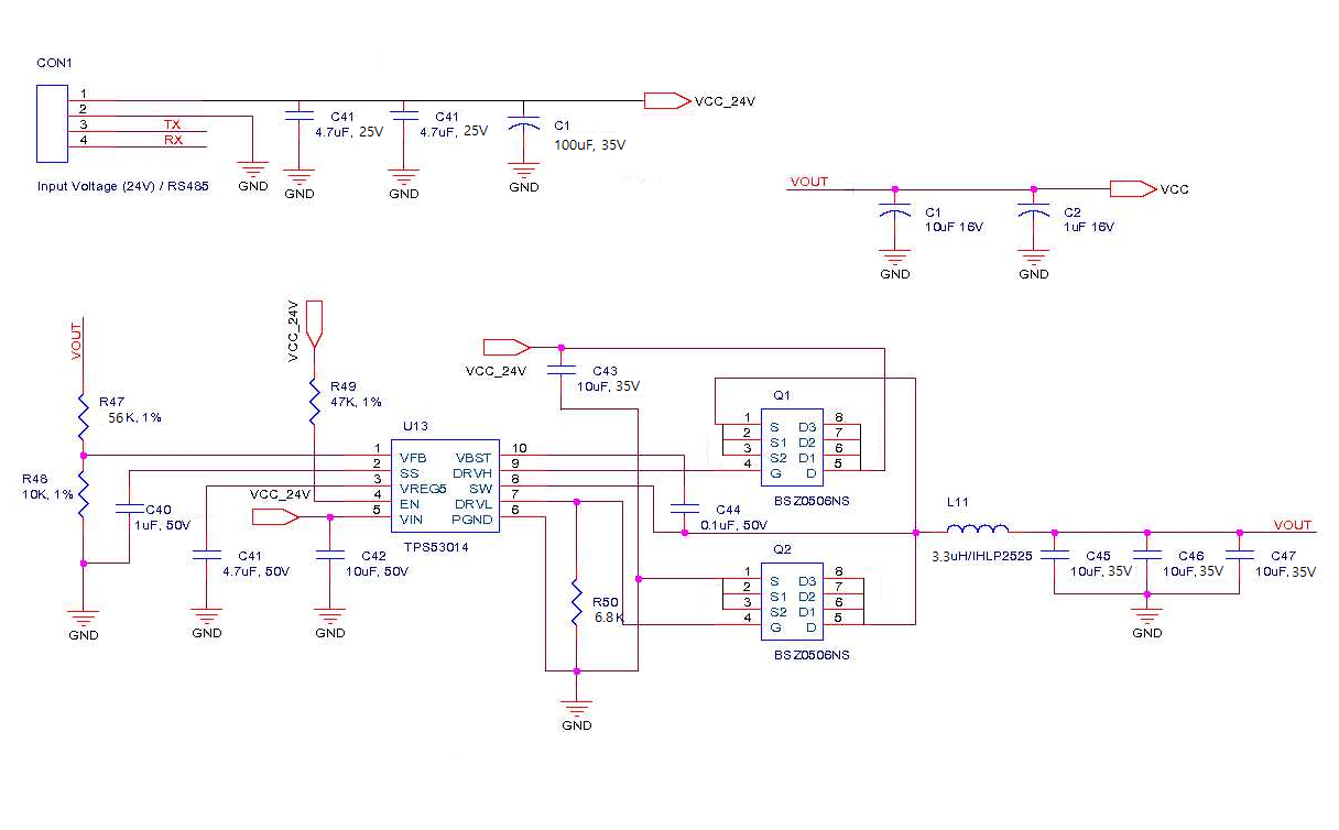

大家好、我们使用此 IC 将24V DC 转换为5V DC。
但它无法正常工作。 是否可以知道我们的电路有什么问题?
当我们输入24V 直流电时、我们仅获得大约1~2 V 直流输出。
电路中是否存在任何明显的问题?
谢谢你
    Kwangbok、

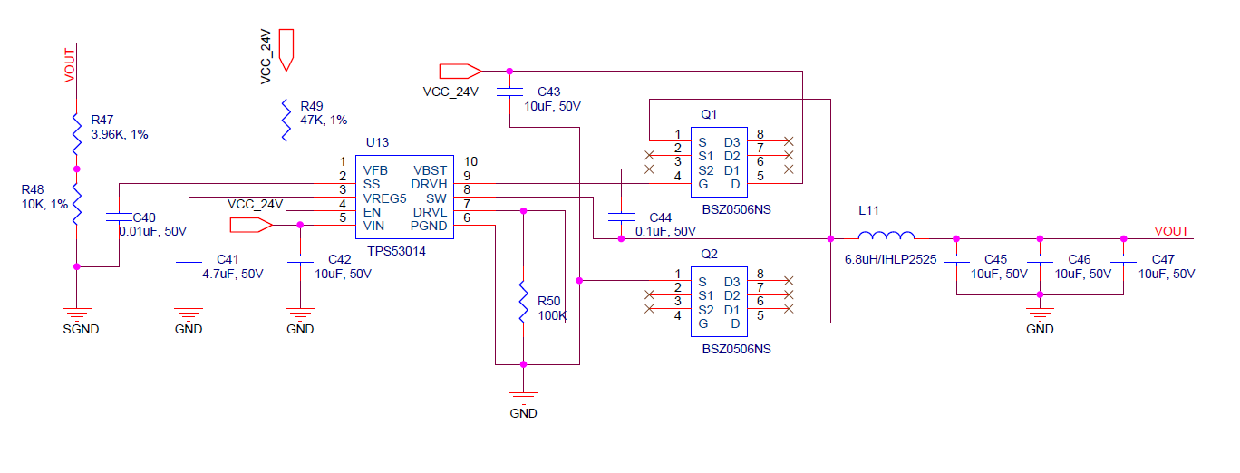

    您设计的电路适用于1.08V 输出、而不是5V。 对于5V 输出、请将 R47设置为54.9K
    我看到了其他一些东西。
    C43的输入电容在10uF 时略低。
    R50可能大于建议值。  我能看到您的计算结果吗?
    最重要的是、应连接 Q1和 Q2的所有引脚。  不要让任何内容保持打开状态。
    尊敬的 John:
    感谢你的帮助。
    我们确实取得了一些改进。 但它非常不稳定。
    我们更改了 R47、R50等。
    它有时工作但非常不稳定、有时输出约为5V、7A、这是相当好的、因为我们的理想输出为5V、10A。 (但我们仍然可以使用7~8 A)
    但通常情况下、它无法正常工作。 我们通过打开和关闭 SMPS 进行测试、并为系统提供足够的放电时间。
    它通常不提供5V 电压、电流也很低。
    有时没有输出。
    我们可以做些什么来稳定我们的电路?
    您提到 C43可能太低。 为此、您会推荐什么?

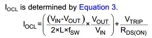

    下面是我们的开发人员用于计算 R50的公式。

    您可以对24V 输入进行一些修改、以使用现有 EVM。 EVM 使用30V FET、因此根据开关节点上的最大电压、建议将 FET 更改为更高的额定电压。
    在原理图上:
    请将 R50更改为11k。
    2.所用的电感器根据温升额定值为6A,也许您的应用暂时只需要10A 电流。 此外、电感器的饱和电流额定值为13A。 10A 加上纹波电流、使其非常接近饱和电流额定值。
    3.您是否打开和关闭曲折的电源? 您是否在开启时在5V 输出上具有恒定电流负载。 如果是、请断开负载、打开负载、然后连接负载。
    4.请在5A 负载下获取开关引脚波形并发送。
    Mathew

    我们已将 R50更改为11k、但它没有解决我们的问题。
    我们已将电感器更改为不同的电感器。
    IHLP2525CZER1R5M01  1.5 μ H、18A
    IHLP2525AHER3R3M01 3.3 μ H、10A
    两个都不起作用。 比他们燃烧的时候更糟。

    我建议的唯一改变是电感器改为3.3uH 电感器、具有正确的额定电流、以支持8A 直流电流、并且 isat>12A
