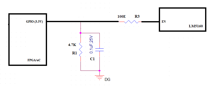

器件型号:LM5160
我计划从 UC/FPGA 的 GPIO 驱动'EN/UVLO 引脚'。 GPIO 不是开漏引脚。 我无法确保该 GPIO 在初始上电期间或复位期间处于接地状态。
GPIO 可在上电或复位期间处于高阻抗状态。
但我需要确保 GPIO 处于高阻抗状态时不会打开 LM5160。 只有当 GPIO 处于逻辑高电平(3.3V)时、LM5160才能导通。
问题1. 要满足上述要求、所附图像中显示的配置是否足够?
问题2. 如果 EN/UVLO 引脚悬空、是否默认启用 LM5160?
提前感谢
Deepak V
    Deepak 您好!
    如果使能引脚保持悬空、LM5160将不会导通。 需要将其上拉至大于1.24V (典型值)的电压才能导通。
    LM5160具有20uA 的电流源、可在 VEN>1.24V 时(而不是以前)向 EN 引脚提供电流。
    如果在开启或关闭时将 LM5160引脚控制为低于1.24V 的电压、那么我看不到 LM5160在不需要时将会开启的情况?
    希望这对您有所帮助?
    David。
