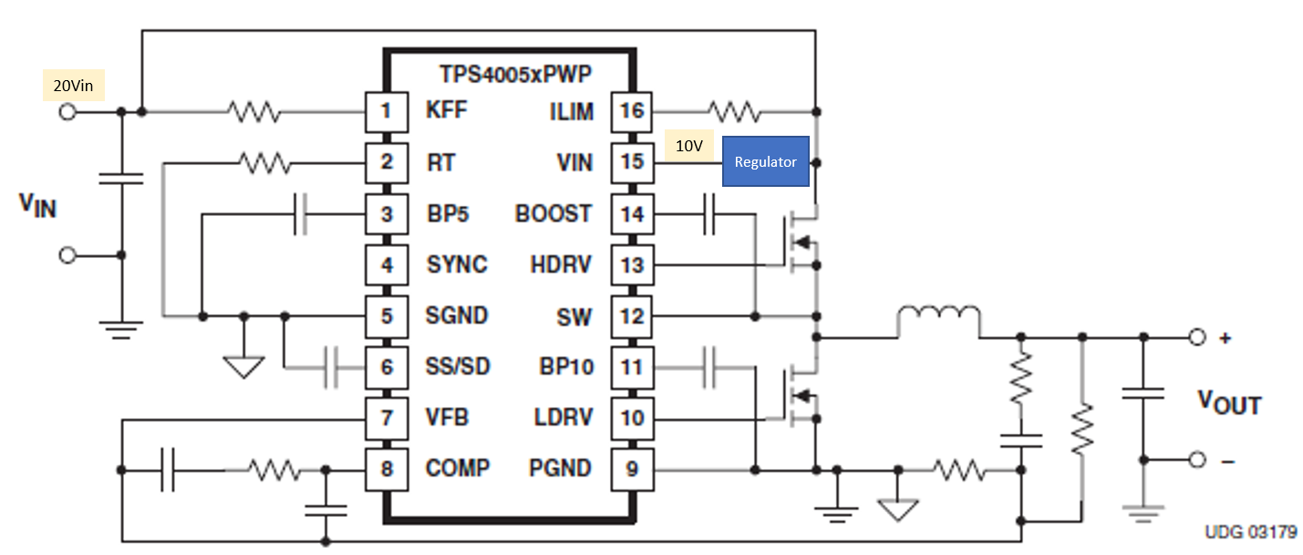

为了提高器件效率,我们希望通过稳压器降低 Vin 电压。
请参阅随附的图片。
在这种情况下是否存在任何问题?
如果您支持此帖子、我将不胜感激。
Ryuji

    您应该能够在共享的图片中插入如上所示的稳压器。
    ----阿姆布雷什

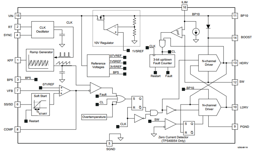

    Ryuji、
    方框图(请参阅下面和数据表中的)显示、VIN 基本上直接连接到10V 稳压器。 只有在使用更高效的外部20V-10V 稳压器时、才能提高效率。
    我希望该器件仍能根据需要工作、但基准电压可能会有所下降、具体取决于您的外部稳压器。
    尊敬的 Ambresh San、Samuel San、
    感谢你的答复。
    是否有任何外部稳压器建议可实现良好的基准电压运行?
    我认为这可能不是由使用外部稳压器引起的。
    无论是否使用外部稳压器、我认为 VIN 的质量都会影响 VREF。
    Ryuji
    Ryuji、
    你是对的。 VREF 质量取决于 IC VIN 引脚上电压的值和稳定性。
    只要 VIN 电压稳定、您就可以使用所需的任何器件。
