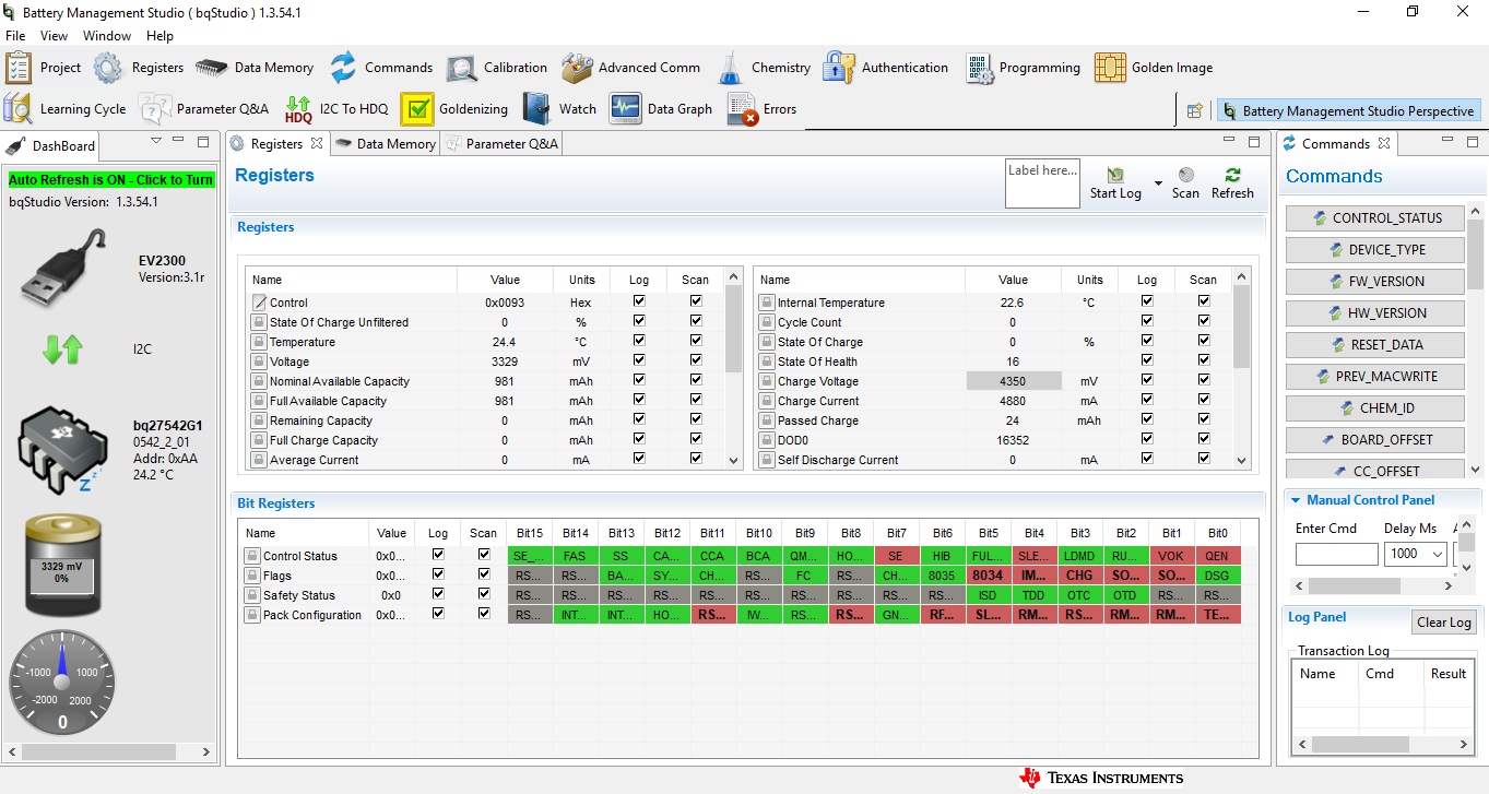

你(们)好。
我在 BQ27542-G1器件方面有问题。
我目前正在尝试使用6100mAh 3.2V LiFePO4电池生成用于 Chem ID 选择的数据日志文件、但电池未充电、因此我正在尝试更新电量监测计的寄存器、以便电池可以在大约3.2V 的电压下充电。 电池的最大充电电压限制为3.65V、因此我不想过度充电。
我更新了参数 Q&A、如下所示。

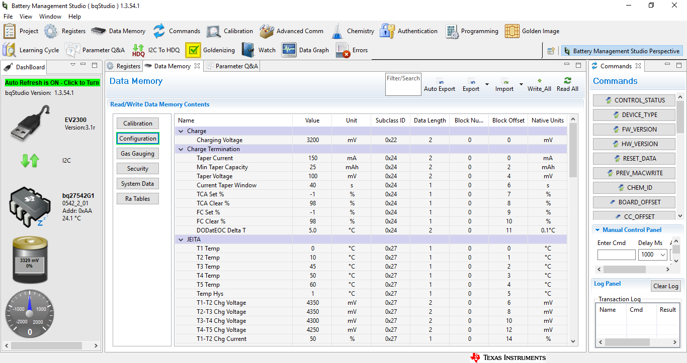

我还按如下所示编辑了数据存储器下的充电电压(找不到用于更改充电电流的参数)、但寄存器仍然不更新、因此监测计不会进入充电状态。 请参阅下面的充电电压寄存器。
我有以下问题。
1.如何更新寄存器下的充电电压和电流?
2.我的整个过程是否有误?
3.我应该采取什么不同的做法?
    您好 Dale、
    在参数 Q 和 A 中、如果您单击"保存到测量仪表"按钮、是否在数据闪存中更改值?
    如果启用了 JEITA、第4个图像中显示的寄存器值与第3个图像中显示的数据存储器值相匹配。
    要测试对数据闪存的写入、请在数据存储器屏幕中、单击某个值并对其进行修改、然后按 Enter。 等待几秒钟、然后按下"Read All"按钮。 您是否看到值更新? 如果是、器件将正确写入数据闪存。
    1.您可以更新数据存储器>配置>充电电压中的值。 请根据需要启用/禁用 JEITA。 如果需要 JEITA、请也设置 JETI 温度范围的值(如第3幅图像所示)。
    2.使用参数 Q&A 是首选方法,正如您所做的那样。 请尝试按"加载默认值"、修改您的值、然后单击"保存到监测计"。 保存到监测计后、请修改一个值、然后单击从监测计读取以查看是否设置了该值。
    3.请参阅上文:D

    您好、Bryan、
    感谢您的回复、并对 TI 工厂维修过程中我一方的延迟回复表示抱歉。
    使用参数 Q&A、值在数据闪存中会发生变化、但在数据存储器屏幕中测试数据闪存、方法是单击某个值以对其进行修改、按 Enter、等待几秒钟并按 Read All 按钮、 这些值不会更新。 因此器件无法正确写入数据闪存。
    那么、我假设监测计出现故障、需要在 BQ27542EVM 上更换新器件吗?
    戴尔
    您好 Dale、
    在更新数据存储器时,我建议在电压大于3.5V 时进行更新。 您还可以使用 gg 文件进行更改、然后导入到监测计中。 我不认为测量仪表损坏。
    但愿这对您有所帮助。
