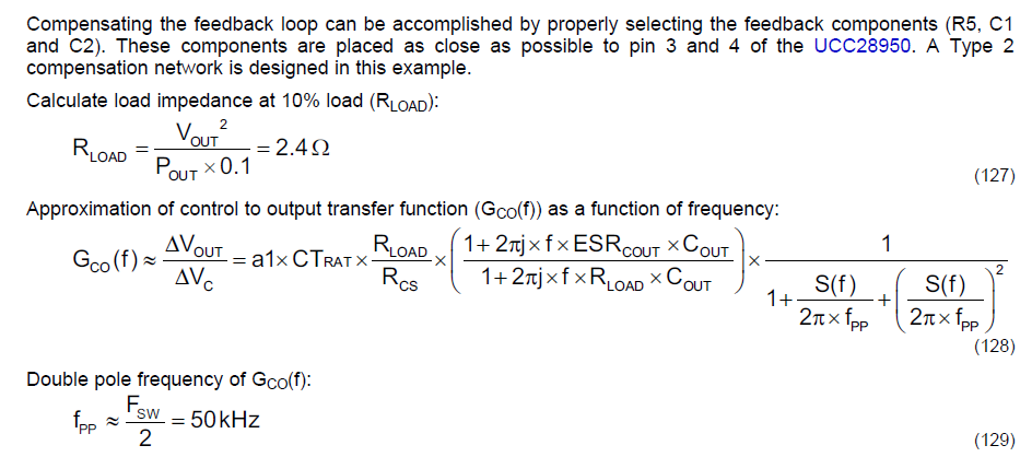

在 SLUSA16D 中、为什么在传递函数中 RLOAD 在满负载的10%时被采用?
和双极点频率的一半呢? 这是一条经验法则吗?
如果我想在 VCM (电压控制模式)下使用 ucc28950、传递函数是什么? 补偿将如何受到影响?
是否有任何参考?

    双极点频率为开关频率的一半-它对增益峰值进行建模、如果 D > 50%、导致在峰值电流模式控制 PSU 中发生次谐波振荡。 下面引用的 Ridley 的书籍更好地解释了它的起源。
    ridleyengineering.com/.../CurrentModeControl.pdf 文档中对控制理论的解释 要比我在这里所能做的好得多。 在所有情况下、电流模式控制通常都被视为优于电压模式控制、但事实并非如此、因此需要进行权衡。
    定性-
    与电压模式控制相比、您可以通过电流模式控制获得更好的动态响应
    电压模式控制中的控制斜坡通常具有比电流模式控制中使用的电流感测信号更大的振幅。 这使得电压模式控制对噪声的敏感度比峰值电流模式控制低。 这在高功率、高电压应用中可能是一个决定性的优势、也是人们看到在多 kW 系统中使用电压模式控制的主要原因。
    电流模式控制为您提供针对动力总成中过流事件的固有逐周期保护。 当然、如果需要、可以将这种类型的 c-b-c 保护作为一种监控功能添加到电压模式控制系统中。
    峰值电流控制系统中的环路响应不会因输出电感器而受到任何相移的影响-这使得环路补偿更容易、并且可以使用2类补偿网络。 电压模式控制会导致依赖于负载的相移、因此将需要3类补偿网络。 查看 Lloyd Dixon 在 www.ti.com/.../slup113.pdf 上提供的控制环路指导手册 以及 在 www.ti.com/.../slup340.pdf 上提供的有关 SMPS 控制补偿的文章
