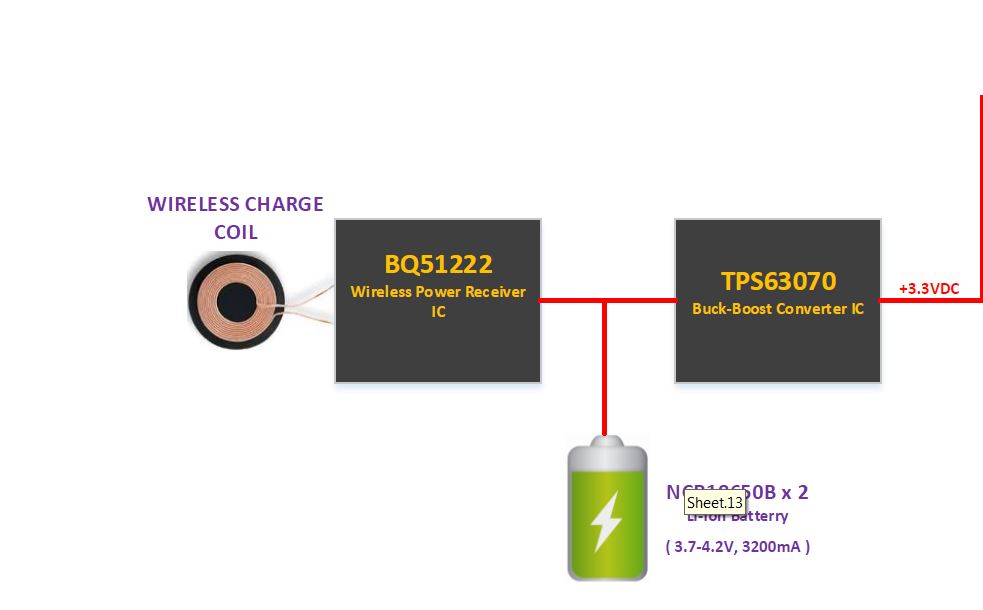

我有一个项目需要使用无线电源接收器和锂离子电池充电、用于2个锂离子18650 (3.7-4.2V 3200mA)
我的系统负载需要为 SoC 和所有传感器提供3.3V 电压。
因此、我认为需要2个电池18650 (并联)的无线充电->选择无线电源接收器(BQ51222)和锂离子电池充电(BQ54104)
我制作一个简单的块,请帮助我为这个设计选择可支持的部件
感谢 TI-ers
    您计划使用什么充电电流?
    bq51050B 是一款充电电流高达1A 的无线电源 RX +充电器。
    此外、bq51222是一款双模器件(WPC 或 PMA)、您的应用可能不需要该器件。 bq51020 / 21仅限 WPC、设计更简单。 但需要电池充电器。
    您好 Bill Johns
    我打算使用2个 NCR18650B 锂离子电池并联、为输入电源(约3200mA x 2)提供3.7-4.2V 电源、因此我需要无线电源接收器和充电功能、正如您所说的那样。 所有系统的电压都大约为3.3V、因此我打算使用降压/启动 TPS630生成大约3.3V 的电压。
    我在 NCR18650B 电池的数据表中看到、电池的充电电流限制在1.5A 左右、因此我认为选择1A 的充电电流是合适的
    因为我的项目需要在 iPhone 和 Samsung 充电底座上使用无线充电、所以您能帮我确保 BQ51050B 同时具有这两个标准吗?
    您希望以多快的速度为电池充电? 这通常是一个系统规格。
    NCR18650B 的最大变化电流为1.5A、但可以以较低的电流充电、但完成充电需要更多时间。
    我们讨论的两个无线充电 IC 是5W 器件、可提供大约1A 的充电电流。
    但请与电池制造商联系、了解并联充电电池的相关信息。
    在标准兼容性方面、iPhone 和 Samsung 兼容 WPC (Qi)、bq51050B 可在 Qi 充电底座上工作。
