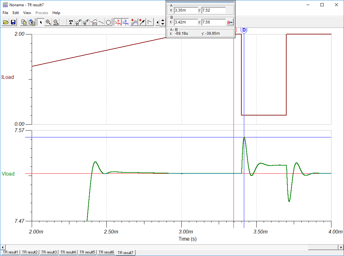

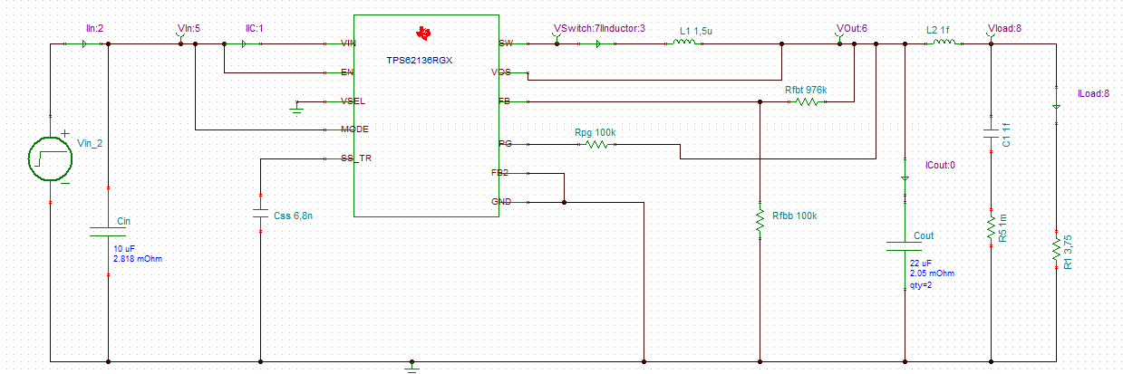

在寻找12V IN (标称值) 7.5V@2A OUT 直流/直流解决方案时、我找到了该器件。 与我之前在 Webench 和 TINA-TI 上尝试过的其他一些器件相比、此器件可提供出色的瞬态响应。
TINA 的仿真提出了以下问题:
1 -启动时 Vout 有一个弯曲的电压、电压为1.5ms (标称软启动时间为1.9ms)。 从而使启动扩展到超出标称值。  这是正常的吗? 注意:如果在调整之前外推输出电压的初始部分、则启动时间约为标称值。
2-我需要低纹波和尽可能稳定的输出。 此外、该设计还需要许多电容器、我使用400uF 来仿真电源。 这个电容是我需要增加软启动时间的原因、因为转换器在 Webench 默认设置(0.6ms)下无法正常启动。 该仿真显示了良好的瞬态响应(1.8A 阶跃为~40mV、L2=100nF、Cout=400uF)、并且可以快速稳定。 此外、0.1nH 电感后的高频纹波也非常低。 因此、我想检查一下、我可能依靠仿真结果来决定将该器件用于该直流/直流转换器。
我要附上用于仿真瞬态行为的 TINA-TI 文件。

    您好、Elder、
    感谢您找到该器件、并很高兴这些仿真非常有用。 是的、DCS-Control 是一种非常快速的响应拓扑。
    让我与我们的建模团队在1号进行核实。 我在 D/S 图61和68中的实际波形中看不到这一点。
    我没有在您的#2中看到问题。 建模是一个很好的入门工具、但您需要验证实际硬件(您自己的原型或 EVM)、以确保设计适合您的系统。
    尊敬的 Chris:
    首先、非常感谢您的快速响应。
    问题2、您是对的、我忘了问一个问题:使用高负载电容是可以的吗? 由于它不会(在仿真中)以高负载电容和低软启动时间启动(我认为限流电路起作用)、我开始担心(在中)是否正确使用它。
    关于您的最后一条评论、我完全同意、仿真不能替代原型设计、我只想检查这是否是一条好的遵循路径(即、此 IC 符合我的要求)。
    您好、Elder、
    是的、表2显示了建议的输出电容值、并在单击注3中的链接时提供了更多详细信息。
    如果 SS 时间过短、它可能会达到电流限制和断续模式。 您应该能够通过查看仿真中的电感器电流来确认这一点。
    是的、此 IC 是满足您电源要求的绝佳且简单的选择。

    您好、Elder、
    回复您的查询号1:
    在器件的器件结果中未观察到软启动特性的变化。 在 IC 中、它与数据表中的计算值相同。
    为了避免线性 SS 斜坡饱和时 VOUT 出现毛刺脉冲、模型中可能包含软启动的这种不同性质。
