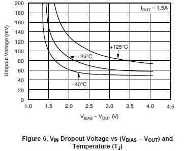

在 TPS74801数据表的第6.5节"电气特性"(第7页)下、Vin 压降最大电压为165mV。
根据图6中的图形进行计算。 第8页(VIN 压降电压与(VBIAS–VOUT)), 大约为60mV。 请澄清165mV 的条件是什么。
    您好、Remya、
    您所显示的图表示您可以从平均器件中预期的典型行为。 60mV 数来自25°C 时的典型值。 但是、最大规格还涵盖工艺和温度变化。 ~90mV 是测试单元的平均值、但有些可能高于或低于90mV、对于该规格、最大值为165mV。

    因此、对于以下情况、预期的压降电压是多少、
    案例1:Vbias Vout (nom)为2.3V、Iout 为1A
    CASE2:VBIAS-Vout (标称值)为2.1V、Iout 为500mA。
    从图中我们考虑120mV、但最大值可能是多少。
    您好、Remya、
    案例1:
    如果您对图6和图7中的估计值求平均值、则应该能够获得良好的1A 压降估计值。 它应该具有大约140mV 的估计最大值。
    案例2:
    由于压降将随负载电流减小、因此在500mA 时、120mV 是对最大压降的良好估计。 对于500mV 负载电流、它可能更接近90mV。
    这些数字是估计值、但应该为您提供一个良好的开始位置、但请记住这些是估计值。 如果您需要实际的最大值、则必须使用 EC 表中的条件。
