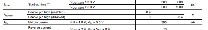

 我想知道 EN 电压与温度间的关系、您能不能将其发布给我?
标记
    我们的产品基于铅酸电池、因此 tps709的输出电压由电池电压通过 EN 引脚进行控制。 遗憾的是、EN 的阈值会随温度而变化、因此我们想知道 EN 电压与温度的关系图、因此可以找到一种补偿方法。 或者您对它有很好的想法吗?

    Mark、您好!
    与大多数传统 LDO 一样、TPS709的 EN 引脚应始终驱动为逻辑高电平或逻辑低电平。  由于 TPS709在 EN 上有一个内部上拉电阻器、如果此引脚在外部悬空的话、此引脚被内部驱动。  过热情况下、如果 EN 被驱动至高于0.9V 的电压 、LDO 将被启用;如果 EN 被驱动至低于0.4V 的电压、LDO 将被禁用。由于 EN 是一个数字引脚、当 Ven 介于0.4V 和0.9V 之间时、应该最大限度地缩短时间。
    如果需要更精确的 EN 电路、请考虑使用 www.ti.com/svs 上的电压检测器或电压监控器。  选择电压检测器或监控器来驱动 EN 引脚时应小心谨慎、以便在任何时候都不超过 EN 引脚上的最大建议工作电压6.5V。
    非常尊重、
    Ryan
