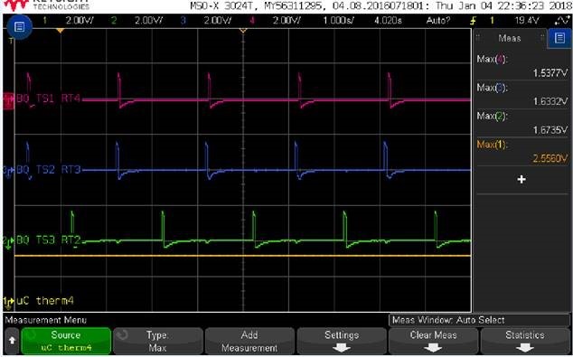

我将使用 NTC 103热敏电阻测试 BQ76940温度读数/测量值。
如数据表中所述、温度测量间隔为2S、持续时间为12.5mS。 每个热敏电阻的温度测量时序开始是多少?施加3.3V 电压并读取 VTSx 的确切时序是多少? BQ 是否选择最大值? 我的理解是、在最终12.5mS 时隙开始时、提供3.3V 电压、并在相同的时间范围内读取 VTSx。 如果是、则选择的值接近 Vmax。
此外、图中的时间漂移有什么原因? 以及下冲(如果它不是间隔的误差)? 这些图属于相同设置/条件下的相同测试。 我已经阅读了调度程序指南文件、但找不到它们。 2S 时序似乎有轻微漂移。
    您好、Amir、
    ADC 是一种 Δ-Σ 设计、因此可在整个12.5ms 内进行转换。
    每个5节电池组都有其独立的调度程序时间线。 当零件引导时、底部组启动并启动下一个较高的组、该较高的组启动顶层组。 每个运行的时序如调度程序注释的表1所示。 TSX 脉冲的位置最初将紧密对齐、但随着时间的推移、它们会漂移。
    波形的过冲/下冲看起来像是探头是交流耦合的。 尝试使用直流耦合、尤其是在 TS1上、您可能需要使用差分电压探头来查看 TS2和 TS3的详细信息。 随着电容充电和电流缓慢地加热路径、每个电容器都可能具有一些曲线和斜率。 如果您为电池使用高阻抗源、例如电阻分压器、您可能会看到热敏电阻电流会加载组电源引脚。
