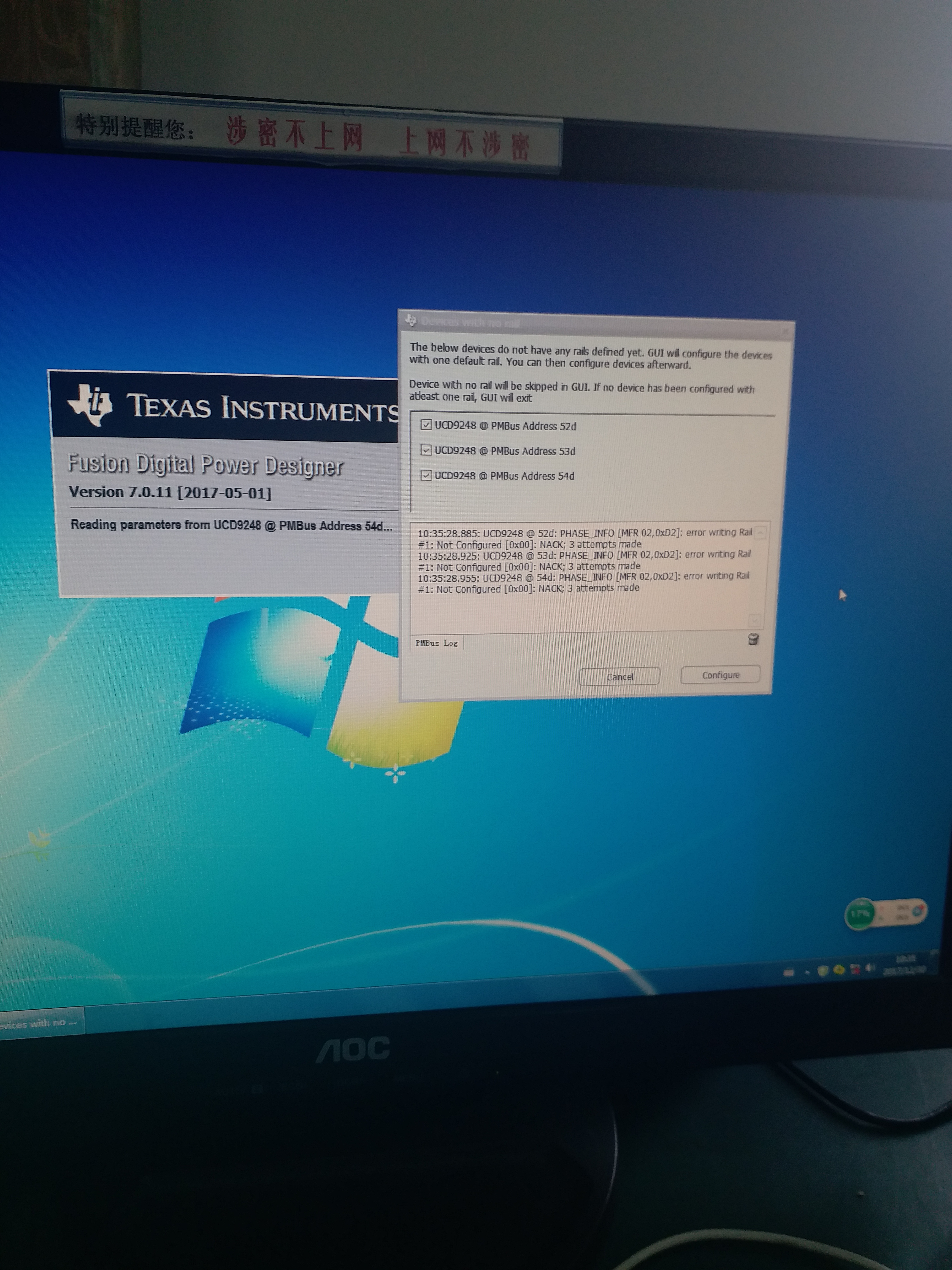

我使用 TI 的软件 Fusion Digital Power Designer 来配置 UCD9248。 我的硬件原理图 与 Xinlinx 的 KC705板相同。当我使用 TI 的 USB 转 GPIO 连接 PC 和电路板时、它可以扫描三个 UCD9248、然后弹出如下窗口、我不知道原因、请给我一些建议。非常感谢。
    UCD9248是一款数字器件。 出厂时没有配置。 您应该能够从 Xilinx 网站下载配置文件(.XML)并将其导入到 UCD9248器件中。
    Zhiyuan
    该问题在 Xilinx 电路板上不存在、而是在定制电路板上存在。 以及如何将其导入到 UCD9428器件中。 现在我无法配置 ucd9248器件。
    尊敬的 Hu,
    首先非常感谢您的帮助、您的建议已解决了连接问题,但当我将 配置文件(.XML)下载到电路板时、会弹出一个窗口、如下所示、显示 VOUT 读取不在 VOUT_COMMAND 的3%之内。 我忽略了失败的消息、 然后启动 Fusion Digital Power Designer、对硬件的标签写入未激活、因此我无法将修改后的配置信息写入硬件。请给我一些建议。我非常感谢您的宝贵帮助。
    请确保板载 PMBus 主器件已断开或禁用。 当 USB 转 GPIO 适配器与器件通信时、它应该是唯一的 PMBus 主器件。
    要将配置下载到器件、请启动 Fusion Digital Power Designer GUI、选择配置器件、转至 File -> Import Project file、然后选择 Xillinx 提供的相应 xml 文件。 按照 GUI 向导完成下载过程。
    为了避免意外行为、请在下载配置时保持电源轨关闭(例如将控制引脚设置为关闭位置或移除 Vin)。
    您好,我已按照您的文字将 XML 文件导入到器件中。 现在出现了一个新问题。 配置窗口中的按钮-写入硬件并放弃更改、这是灰色的、无法单击。 我的操作中是否有任何错误?
    如果更改了配置中的某些字段,则“Write to Hardware (写入硬件)”按钮将变为可单击状态。
