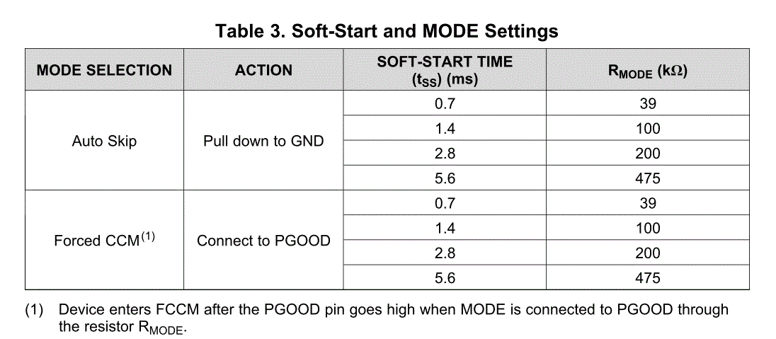

器件型号:TPS53319
请告诉我 TPS53319的软启动时间。
我能不能认为可以设置的最小值是0.7ms?
改变模式的电阻会使其变短?
我想知道如何构建序列。
YUto Sakai
    萨凯-圣、
    这些是 PI 自举设置的预设值。 只有这4个开始时间可用。
