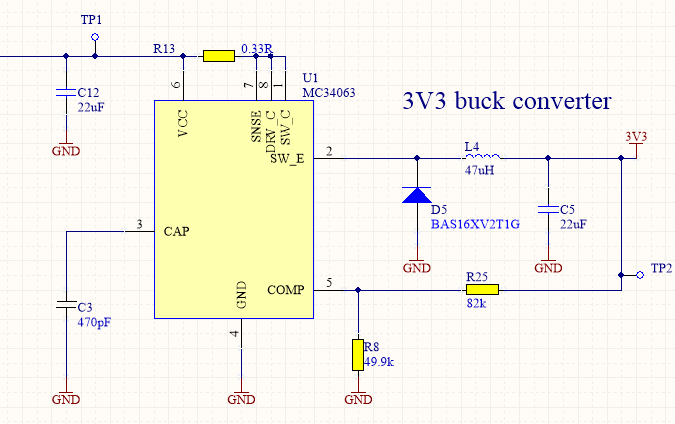

我遇到了一个非常简单的12V 至3.3V 降压转换器的问题(应该是什么)。  我发现3.3V 输出上有一个很大的锯齿纹波分量(500mV p-p)。  我最初以为这是开关纹波、但仔细观察后发现它远低于100kHz 开关频率、更像是10kHz。  我不知道是什么导致了这种情况、因此我正在寻求建议。
请注意、负载电流相当轻(30mA)、因此我不确定这是否是原因。 另请注意、我使用的是 MC34063、而不是标题中建议的 MC33063。
我粘贴了下面的原理图和波形。
    只是对原理图进行了修正、CT 电容器(C3)实际上为180pF。
    您是否可以尝试添加330uF 铝电容器、大电容器可以减少纹波。
    请使用 VOUT 纹波测量 SW 波、我们需要知道在 VOUT 纹波的上升沿期间器件切换的时间。
    谢谢贾斯珀。 330uF 等非常大的电容器将修复纹波、但遗憾的是、该器件非常小、不适合。 我将在星期一获取一个波形、然后为您发布它。

    设计选择中还有一些其他因素。 工作输入电压为22V、因此我们需要一个高于该电压的额定值。 成本也是一个很大的因素-我找不到一个更好的选择,在这个尺寸的封装中,价格是一样的。 你可以推荐任何东西吗?
    我发表这篇文章的原因是、我无法理解这种低频纹波的来源-有什么想法吗?
    正如我建议的、请同时测量 SW 波形和 VOUT。 因此、我们可以了解这种情况的发生原因。
    但是、根据该器件的工作原理、无法保证100KHz 的输出电压纹波
