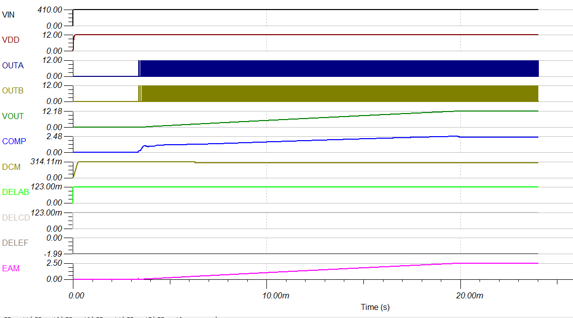

我尝试使用 UCC28950进行实验、如图所示。
VCM 模式
DCM 模式禁用(运输模式、OUTA 模式禁用)。 无需同步整流。
我看到了如图所示的仿真结果。
但是、当在试验电路板上意识到这一点时、我发现 ucc28950出现了错误行为(已经糟糕了)? 当使用8V、10V、12V 电压加电时、甚至在引脚的 Vref 上未产生5V 电压。 那么、我应该对该 IC 死区进行解密吗? 检查这种情况的方法是什么?
为什么会这样呢? 它是否与 Delef 和 SYNC 引脚上的异常电压有关? 如何纠正?
是否有更好的方法来验证开环运行、仅查看脉冲和占空比(相移)变化?

    首先、SYNC 信号振幅应该为0至 Vref -它肯定不应该达到 VDD。 同步脉冲是否为恒定频率,该频率是否与您对 RT 值的期望相符?
    Delef =-1.99V 非常奇怪。 这远远超出了引脚的绝对最大额定值(-0.4V)、我不希望 IC 承受该幅度的过压。
    更大的问题是-1.99V 来自哪里-我在原理图中看不到任何低于0V 的电压。 很抱歉、这肯定会指向某个构建中的错误。 我先从 GND 引脚开始、看看它是否与 VCC 电源的-ve 输入电压相同-请记住、您感兴趣的电压是 IC 桥臂金属上的电压、而不是上的电压 PCB 焊盘-您可能在某个地方存在开路。

    在 Delef 和 SYNC 引脚处过压。 如何纠正此问题?
    Samrat
    你(们)好,Samrat
    有趣!  因此、我运行了您发送的仿真文件、当然、我会获得与您相同的结果。 一些事情-在 sim 中 VCC 为8V、因此这就是 OUTx 信号为0至8V 的原因。 SYNC 信号也是0至8V、但这是不正确的。 我在这里检查了一个 UCC28950 EVM、SYNC 在硬件上是0到 VREF。
    在硬件上、Delef 引脚电压为2.5V、电阻为71.5k。 它可能处于-1.99V 的物理原因是没有的。 我还在 DELCD (15k 至 GND)处测量了230mV、其中仿真显示了在15k 或原始78k 下为123mV。 但我认为,在裁谈会和裁谈会之间的过渡产生的实际延迟是存在的。
    我会将您的观察结果传递给负责此模型的小组中的同事、但在过渡期间、我建议您不要对他们太担心、并专注于 OUTx 信号及其行为。
    请仔细检查您的硬件-尤其是 Delef 引脚应处于正电压-正如我在 EVM 上观察到的那样。

    我尝试在阴道仿真 slum276基准上进行与相同的引脚电压测量
    e2e.ti.com/.../slum276-_2800_3_2900_.tsc
    同样、在 SYNC 引脚和 Delef 引脚上也找到了相同的结果。
    尽管更改了连接的电阻器、但一些引脚仍保持相同的电压。 因此我认为瞬态模型有一些看起来或不确切的限制? 如果您了解这些限制、请告诉我。 那么、我是否可以继续使用硬件而不必担心引脚上的这种异常仿真电压?

    我已经向我的同事询问了您在该模型上注意到的问题。 您可能需要查看各种 DELxxx 引脚编程的参数-例如 AB 和 CD 开关延迟-并验证它们是否随您改变电阻器值而变化。 在任何情况下、我建议您率先运行硬件。
    如果只需将 VCC 电源连接到 UCC28950、则应以 Dmax 运行。 在这个阶段、它不需要 Vin 到动力总成。 硬件在 Dmax 正常运行后、您可以应用 Vin。 您应该相对缓慢地斜升 Vin -在几秒钟内-检查 Vout 是否也出现-控制器将在 Vin 增大时保持锁定在 Dmax、直到 Vout 达到其调节设定点。 此时、如果进一步增大 Vin、Vout 应开始调节、占空比减小以保持调节。
