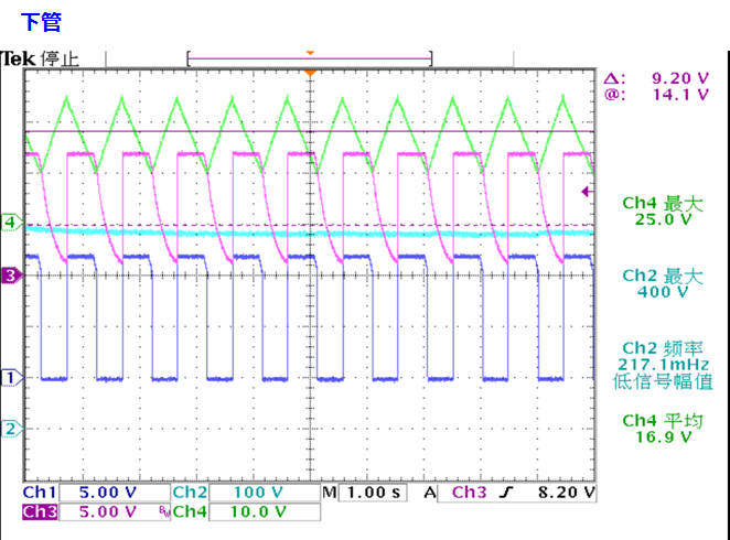

器件型号:UCC256304

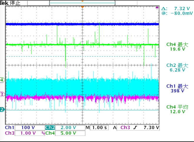

有 一个使用 UCC256304制造的 LLC 电路。
问题是:负载时无输出。

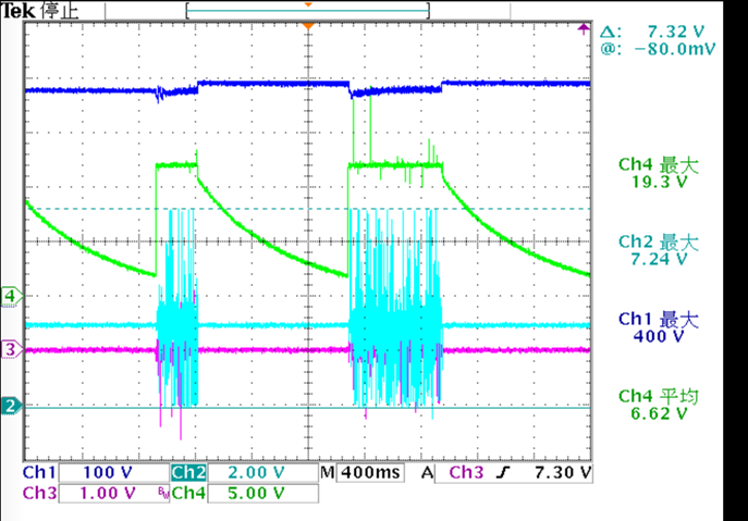

如果没有负载, 则有19V 输出,但如果有负载, 则输出非常短,但 当电流超过0.2A 时,输出电压消失。
波形:(__LW_AT__深蓝色波形为输出电压)

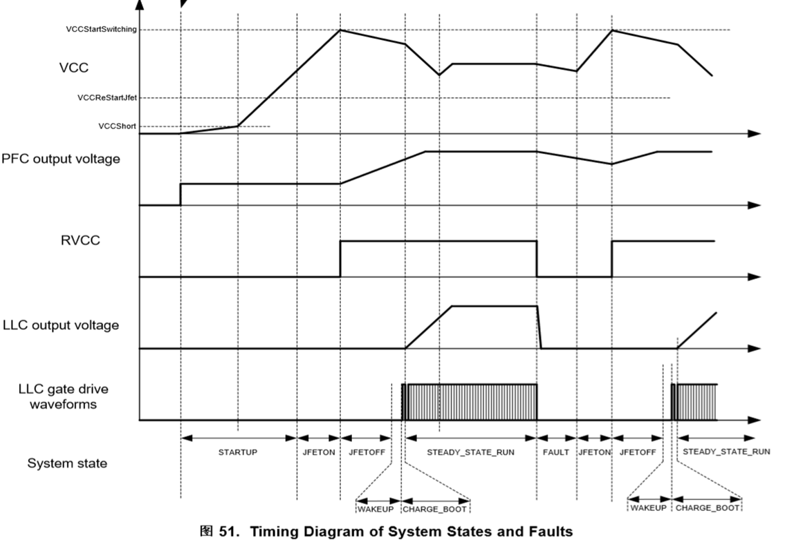

UCC256304数据表中的图51:
为了找到解决方案、我们检查了以下几点、但未找到确切的原因:
1)about3。过压保护:将 Rblk 从150K 降低到120K,VBLK 变为.0V,但仍然没有输出电压(深蓝色波)
空载时的波形:
更改电阻后、波形仍然如下(深蓝色波形):
当 VBLK(浅蓝色波形)比 UCC256304数据表中的 VBLKOVRise 低大约3V,时、波形:
2) 2)如果由 FB 引脚电压 VFB 的噪声引起:47PF 电容被添加到 FB 引脚,但 输出电压仍然存在。

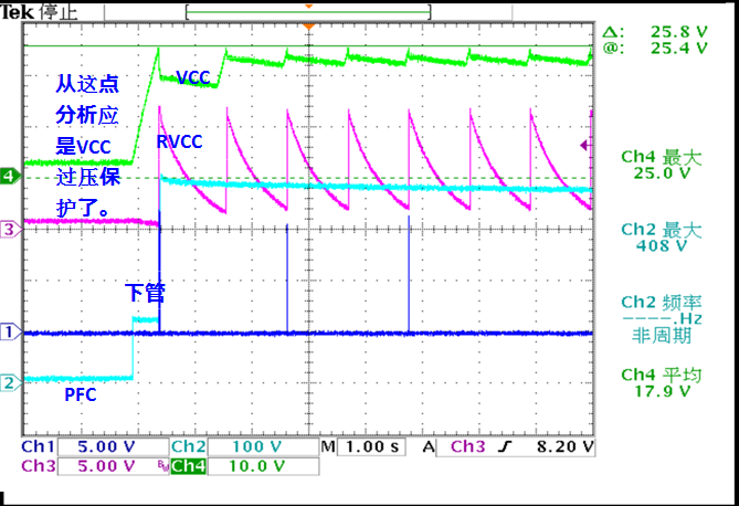

3) 3)如果是由 VCC (超过26V) 过压引起的:将 VCC 中的2T 更改为1T、并添加了一个二极管以降低 VCC。  但 VCC 仍在上升至26V、输出电压仍为:μ V
4) 4)关于 RM23内核、AE = 55mm ^ 2、NP = 20T、NS1 = NS2 = 2T、NVCC = 2T、将其从2T 更改为1T、但 输出电压仍然存在。
5) 5)除 VCC 之外的电容器、我们将其更改为100Uf+10uF 或 RVCC =4.7 UF*3或10uF、但 输出电压仍然存在。
对电路的其他部分进行了多次检查、没有发现根本原因。
由于项目非常紧迫、我希望工程师能够帮助尽快找出没有输出的原因。
=========================== 新信息20180210===========================

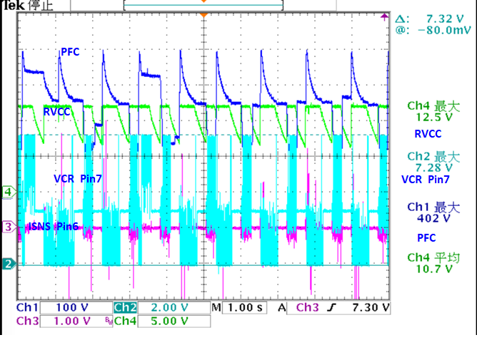

我们调整了 VCR 的电容。 它似乎是由 PIN7的过压引起的。
负载为19V1A: 当电流超过2.2A 时、输出电压消失。  ↓μ A
在 PIN-ISNS 中添加一个并联 R、然后电流可高达19V3A (但只持续大约1秒): ↓μ A
它似乎是由 PIN7的过压引起的?
在 B+和 Cr 之间添加两个电容、波形可以持续更长的时间、从大约1s 到3s: ↓μ s

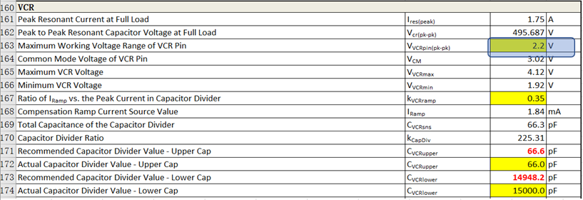

我们计算了 VCR 的电容,它为15000pF:↓μ F
我们使用了10000pF+4700pF。
但是、如果我删除了4700pF、即使是198A、负载也可以高达19V5A (为什么?)
问题:
我们仍然想知道、计算值与实际 VC 值之间为什么存在如此大的差异?
此外、您能否告诉我您自己为什么可以填写 UCC25630x 设计计算器中的此值(第163行)?
(例如、我可以填写3.5V)我认为它应该由自己计算。

    在启动期间、高压启动功能将通过其 HV 引脚为 VCC 电容充电。 一旦 VCC 电压 VCCStartSelf (~26V)、控制器将启用 RVCC 并开始切换。 我建议检查 ISNS 引脚的波形。 RVCC 应为稳定的12V 电压。 由于 OCP、控制器可能会进入故障状态。 如果我也能看到 VCR 的波形、那会很有帮助。

    感谢您的更新。 计算器的第163行和第167行是可调的、以便在配置增加的频率补偿斜坡时提供一定的灵活性。 调整分压器分压比可更改添加的频率补偿。 感谢您提供有关计算器和 VCR 值选择的反馈。

    VCR 电容分压器对谐振电容电压的交流分量进行采样。 通过调整电容器分压比、您可以更改 VCR 电压的工作范围。 这也会改变 VCR 电压上增加的频率补偿斜坡的影响。 VCR 电容有时需要在实验室设置中进行微调、以便与次级侧补偿协调工作。
