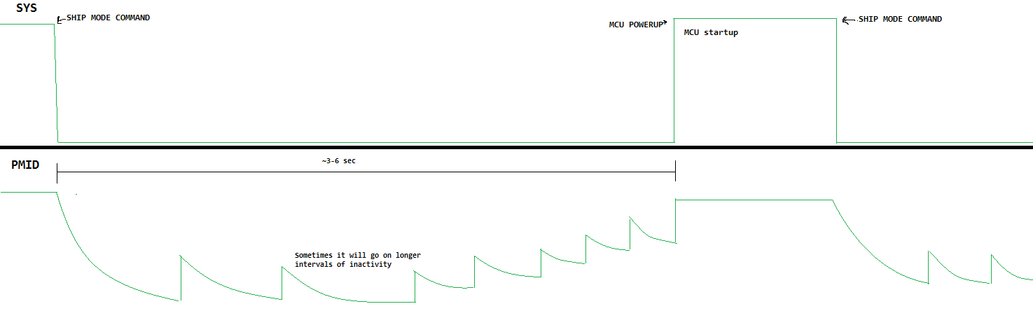

我遇到了一种奇怪的情况、即 BQ25121 (非 A)会在给出运输模式指令后自行加电。
在查看 PMID 引脚上的示波器时、我可以看到、在执行运输模式命令几秒钟后、电压将开始在脉冲中上升。
脉冲看起来非常短、随机发生、只会使电压升高一点。 脉冲将持续、直到 PMID 电压达到最大电压、
 此时、BQ25121离开运输模式并再次为 MCU 加电(SYS 电压以2.5V 的电压加电)。
我在测试电池电压过低时发现了这个问题。
 BQ25121的截止电压为3V、但当电压降至3.5V (锂离子电池)时、MCU 将发送运输模式命令。
MCU 通电后、将检查电池、如果低于3.5V、则会发送运输模式命令以等待器件充电。
因此、此问题的原因是永久处于打开关闭周期状态、从而使电池电量持续耗尽甚至导致电池损坏。

    发生这种情况时、您能否向我发送 PMID、VBAT 和 VSYS 的图?
    我们在 A 版本上有强制释放的功能、以帮助进行任何边缘操作、但您提到的行为不是我看到的、
    Gautham

    我发现了我手头上的模拟示波器问题、因此我没有屏幕截图。
    我必须再次等待才能了解这种情况、以便我能够更好地记录这种情况。
    同时、我可以向您展示我可以看到的内容的草图、当我再次捕获问题时、我将发布正确的轨迹。

    /MR 引脚的状态是什么? 似乎器件正在尝试启动、但无法完全启动。
    此外、下半年的上升似乎就好像有东西反馈到 PMID 中一样。 我将向您发送一封电子邮件。 我想查看原理图。
