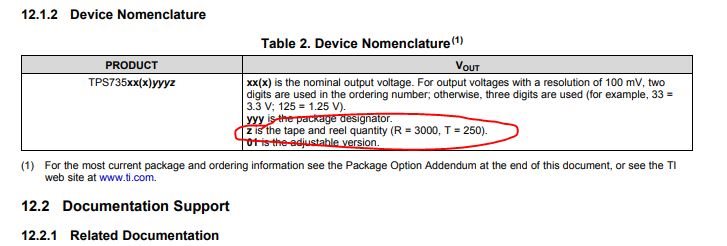

大家好、
       我需要购买 TPS73533DRV 线性稳压器。 TI 似乎提供了两个版本。 一个是 TPS73533DRVR、另一个是 TPS73533DRVT。 我已经查看了 TPS735的可用数据表、但找不到它们之间的任何差异。 有人能告诉我这两个版本的区别是什么。
    您好、Allen、
    两者之间的唯一区别是卷带数量。
    非常尊重、
    Ryan
