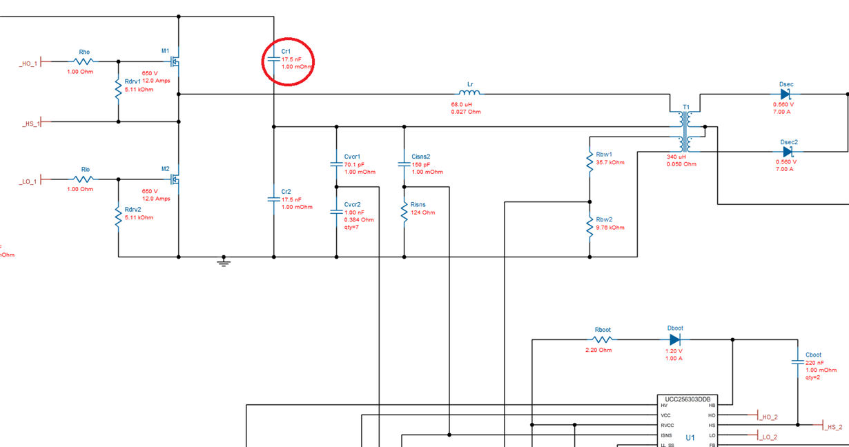

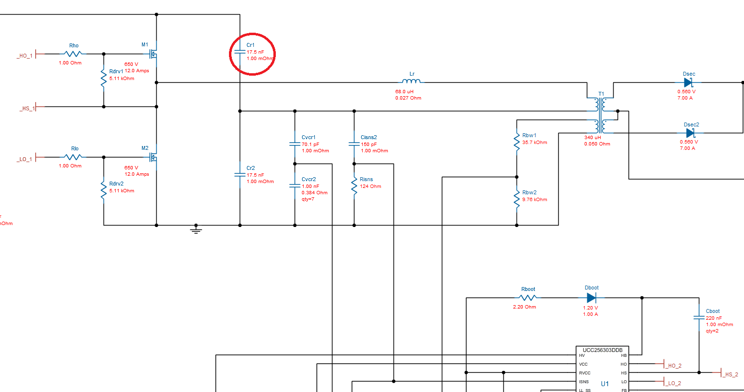

大家好、
连接该电容器的目的是什么?
我在 WEBENCH 上展示了电路图。
是否需要电容器?
最好的 Regads
Kenji
    您好、Kenji-San、
    感谢您关注 UCC256303。 在此原理图中、谐振电容器分为 CR1和 CR2。 UCC256303与接地的单谐振电容器或类似的分离谐振电容器结构兼容。
