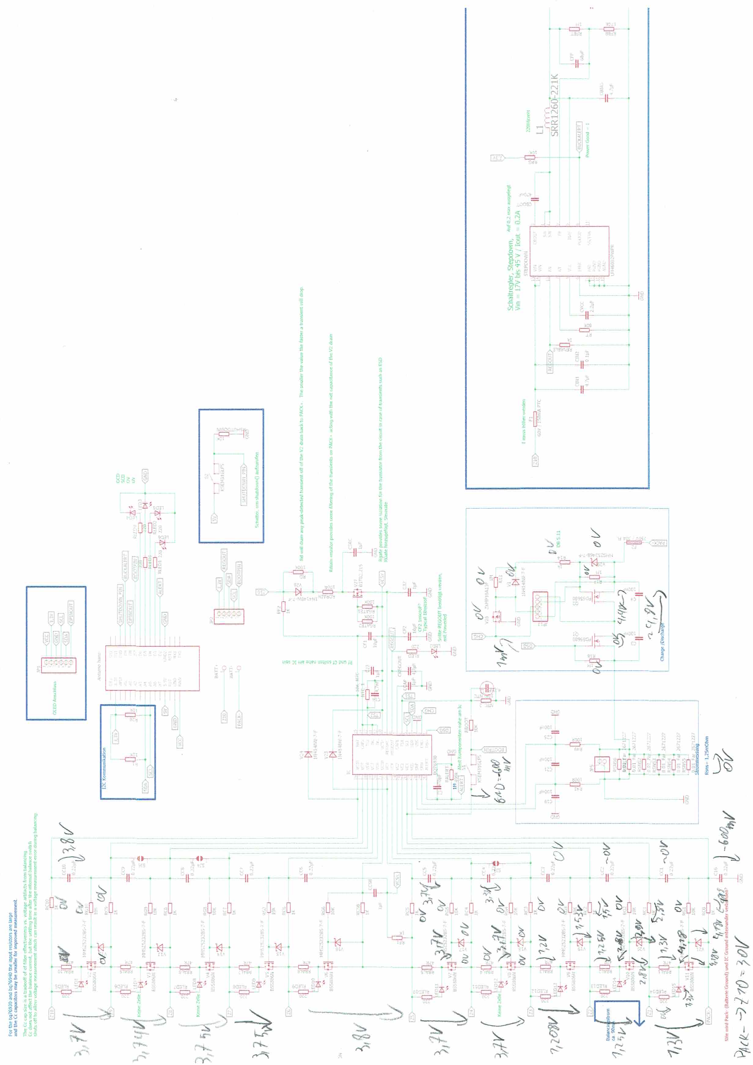

你(们)好。
嗯、我已经使用 BQ7693003设计了一个适用于7-10节电池的 PCB。 我使用 Arduino Nano 读取/设置 IC 的寄存器。 这是完美的。
我的问题是、经过一小段时间(如1-2秒)后、我将会得到 UV 误差。 为了仿真电池、我使用10 x 100欧姆串联电阻器连接到30V。 我还使用 n-FET 进行外部平衡、并实现与平衡电阻器并联的 LED。
电池1-3的电池电压不会饱和、因为这些电池的 MOSFET 已启用(其他电池会补偿电压差)。 IC 的 Cellball 寄存器都设置为0、因此我无法确定为何启用 FET。
我认为我的接地连接可能会有一些错误。
在这里、您可以找到我的远程信息处理:
我测量了一些电压、这可能有助于确定问题。 (希望您能阅读我的手写内容)
提前感谢!!!
Alex
    您好、Alexander、
    原理图拓扑看起来基本上是正确的、但 RC0和 V11源应连接到电池负极、而不是 PACK-。 您可以更好地了解原理图、但电池负极似乎是 GND、它会通过感应电阻器将负载电流(通过 FET 进入 PACK 并到达感应电阻器)通过 PACKCONNECTION 连接器传回电池。 PACK-是电池系统的负载侧(连接到 Q2)、可在放电 FET 关闭的情况下上拉至电池10电压。 与数据表的图8-2相比较。 我不关注您的所有电压说明、但所示的连接会导致 bq76930的底部输入和相关电路的电压不正确。
    一旦建立正确的连接、请检查组件是否正常运行。 平衡 FET 栅极应受到齐纳二极管的保护、电流将通过电阻限制在 bq76930引脚中、但器件可能已过载。
    此外、请注意 GND 连接中的电池负电流。 虽然应全部连接各种 GND 点、但由于电池电流的原因、请小心地强制施加不同的电压、请参阅 bq76930数据表中的图10-2和10-3。
    您好、WM5295、感谢您的快速回答。
    我不确定、是否理解第一部分。 电池负极与电池组之间有何差异? (如您所述、我已将 RC0和 V11连接到电池负极)
    现在我完全确定、接地连接是问题所在。 我构建了2。 PCB、这次我没有在 CHG/DSG 电路上焊接、一切正常(TS1现在可以确保温度正确)。
    是否使 CHD/DSG 电路正常工作、我是否必须交换该电路的输入?
    此致、Alex
    您好、Alexander、
    我使用术语"电池负极"来表示电池总成的最大负电势。 很抱歉造成混淆。 在 bq76930数据表的图8-2中、显示的连接带有接地符号、但没有特定的网络名称、并连接到检测电阻器和 RC0。
    在原理图中、感应电阻器的左侧为 GND、并在 PACKCONNECTION 连接器上受支持。 PACK-连接到 F2、即电池组件或电池单元的输出端、这是电池系统的受保护负极端子。 但是、显示的 PACK-网络名称也连接到 RC0、V21和 V11、它们应该为"GND"。 我怀疑子网连接是接地问题。
    要尝试在 C16旁边回答您的问题、最负的电池应连接到 RC0、V21、V11和 GND (包括检测电阻器的左侧)。 PACK-在导通时通过 Q1和 Q2 FET 连接到 IC 接地端和电池组负极。
    您将更好地了解原理图、电路板和电池连接。 但愿这对您有所帮助。
