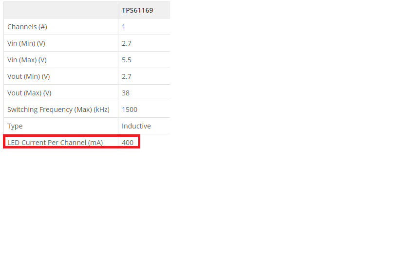

       在红色圆圈电压最大额定值以下、我能否知道7V 电压可以接受多长时间?  什么是最大值 tps61169每通道的 LED 电流 ? 谢谢你。

    您好、通常用户可以在 ABX 值内安全地操作部件。 但是、由于纹波、失配、电压输出在运行期间可能会超过 ABX 值、因此我们建议使用电压范围来保留一些裕度。 无论如何、只要7V 不超过它、它就应该是良好的。 就电流而言、它取决于 FET 电流限制(1.2A 最小值)和 LED 本身。 希望这能有所帮助

          LED 最大值 电流为400mA、对吧? 因为未看到规格。 谢谢你。

    TPS61169可达到400mA 的输出电流、但这取决于输入电压、输出电压和电感器选择。 主要限制是 MOSFET 中的峰值电流、积分 MOSFET 的电流限制为1.2A、TPS61169为1.2A。 设计时请考虑这一点。
