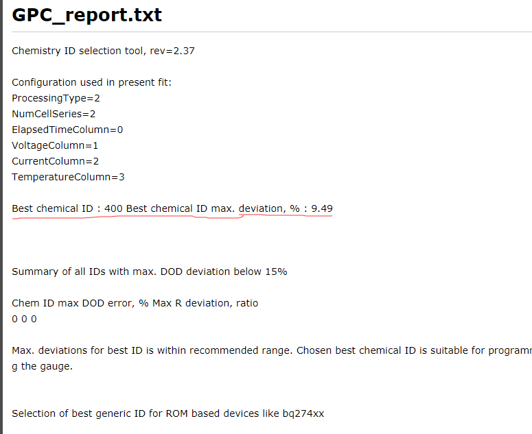

[参考译文] BQ34Z100EVM:偏差为9.49%,超出标准?
Guru**** 2606725 points
https://e2e.ti.com/support/power-management-group/power-management/f/power-management-forum/652714/bq34z100evm-the-deviation-is-9-49-beyond-the-standard
器件型号:BQ34Z100EVM
EV2300和 bq34z100EVMe2e.ti.com/.../ChemID_5F00_gg.zip
偏差为9.49%,超出标准?请帮我,附上 gg doc 和 log doc,非常感谢。
    这似乎是基于 LFP 单元的电池组。 遗憾的是、这些电池单元需要很长时间才能放松。 需要进行弛豫、以便 dv/dt 非常低、并且可以获得一个良好的 DOD 值来识别正确的化学 ID。
    充电和放电曲线看起来不错、但我会延长充电和放电后的时间、以获得良好的放松效果。
    目前、对数中充电后的静置时间约为2.75小时、放电后的静置时间约为~7小时。 我会将其增加到10小时24小时。 如果您仍然看到电压有一个斜率、那么我将进一步增加弛豫时间。 一些 LFP 电池在充电/放电后需要长达48小时才能达到宽松电压。
