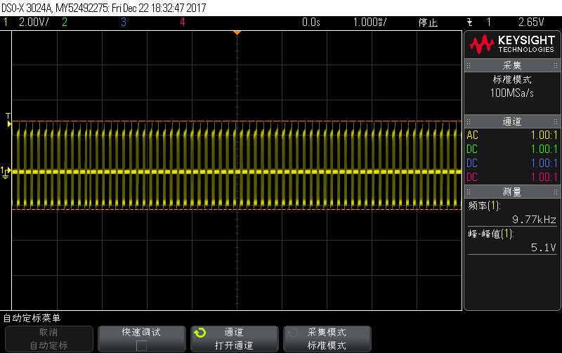

我们的客户使用 TLV61220将3V 转换为~3.9V、以驱动 远程 控制中的两个白色 LED。 然而、当5K 采样生产时、他们发现10%的采样的输出电压仅介于3.6V 和3.7V 之间、低于设定电压。 我们进行实验、总结如下:
1.当我们在正常采样和异常采样之间交换芯片时,这个问题出在异常芯片上。
2.当我们移除两个 LED 时、输出电压恢复到3.9V ~ 4V。
3.当我们直接向 C10施加电压时,输出电压仍为3.6V ~ 3.7V。 如果我们移除两个 LED、则输出电压恢复到3.9V ~ 4V。
4.在 实验过程中,问题可能会消失并再次出现。
我们对此感到困惑、无法找到问题的原因、请帮助分析此问题、非常感谢! 原理图和 PCB 如下所示:
异常芯片的 SW 波形如下:
正常芯片的 SW 波形如下:
    一个潜在的风险是输出电容器 C7的布线过长、这可能会导致此问题。 我以前观察到类似的行为。
    您能否尝试在 IC 上方放置一个0603封装1uF 电容器? 并将 PIN2和引脚5直接焊接到电容器上。 这样可以最大限度地减少输出电容器布线、以检查 C7的位置是否是根本原因。

    您好、Jasper、
    感谢您的回复、L1仅在一个位置焊接不同的封装。 根据您的建议、我们在 PIN2和引脚5之间添加了一个1uF 电容器、并且发现输出电压从~3.7V 上升到~3.9V。 我们认为这个问题的原因可能是 PCB 的布线。 对吗?
    我还有一个问题、客户使用1M 和150K 反馈电阻器、根据公式、设置输出电压应为3.83V。 但是、某些样本的输出电压可以达到4V、这是否正常?
    是的。 另请尝试将输出电流增加到高于所需值、并检查 VOUT 是否仍处于调节状态。
    这不是正常现象。 您可以添加10mA 负载、以检查输出电压是否保持在4V。
