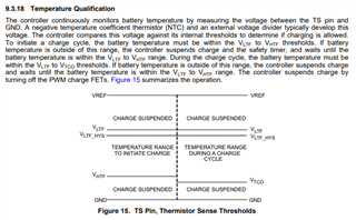

REGN=5.98V、VREF=3.3V、CE=1、输入24V
TS 设置为3.3V 的一半、如图 R4156所示、该图已修改为9.31V。
上电时、STAT1开启、STAT2关闭、PH 和 HIDRV 值几乎相同、充电时 HIDRV 和 LODRV 的波形如下:
附上了原理图供您参考。
正在等待您的回复。
星号
    尊敬的 Star:
    [引用 userid="259355" URL"~/support/power-management-group/power-management/f/power-management-forum/1183195/bq24610-bq24610-can-not-charge "] TS 设置为3.3V 的一半、如图 R4156所示、该图已修改为9.31V[/quot]
    我不理解该部分。 如果此设计中未使用热敏电阻、则 TS 引脚电压读数将为3.23V、而不是3.3V 的一半、并根据原理图将器件置于充电暂停状态。 这是他们用于设计的最新原理图吗?
    STAT1和 STAT2均处于关闭状态、表示 充电暂停、计时器故障、过压、睡眠模式、电池不存在、所提供的波形类似于数据表中提供的充电暂停波形。
    由于计时器设置为1小时(根据原理图)、充电计时器可能会过期。
    至于原理图、 什么是 VCC12V_DCIN、它是否连接到系统负载?  您的客户是否尝试将此器件用作系统电源的降压转换器并同时为电池充电?
