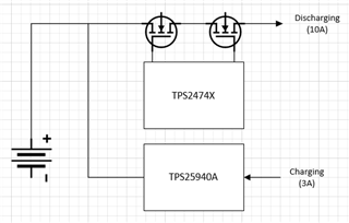

是否可以将 TPS25982用作双向电源开关(例如本 应用手册中的 TPS2595示例)?  我在数据表中找不到有关从 OUT 到 IN 的反向电流的大量信息。

    我建议使用 TPS25946实现双向电流。
    Kunal Goel
    您好、Kunal、
    遗憾的是、TPS25946无法在我的应用中工作、因为我需要在一个方向上提供10A 电流。
    有关我的应用的更多信息:我们有一个高容量4芯锂离子电池(~12V 至16.5V)。  放电时、我们需要允许10A 的电流消耗、但电池最多只能充电3A  TPS25982是否可以背靠背工作、或者是否有不同的双向电子保险丝以该电流消耗工作?

    您好、Cory、
    您是否需要双向电流限制?
    Kunal Goel
    两个方向都是首选的、但不是必需的。  确实需要在10A 方向上进行电流限制。
    Cory
    我想 、可能最好将两个电子保险丝并联反向放置。  是否有这样的效果?  这两个电子保险丝始终阻断反向电流。
    Cory
    是的、这是可能的。 您可以使用 TPS25947而不是 TPS25940。
    您好、Kunal、
    是的、我看过 TPS25947、 TPS259470A 版本看起来非常适合我的应用。  遗憾 的是、TPS259472L 是目前唯一库存中的型号。  我想我现在必须使用 TPS25940、并 在 TPS259470A 再次可用时切换到它。
    感谢你的帮助!
