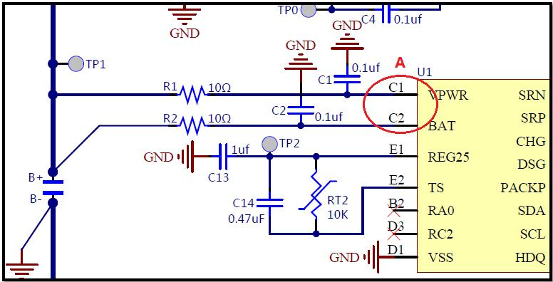

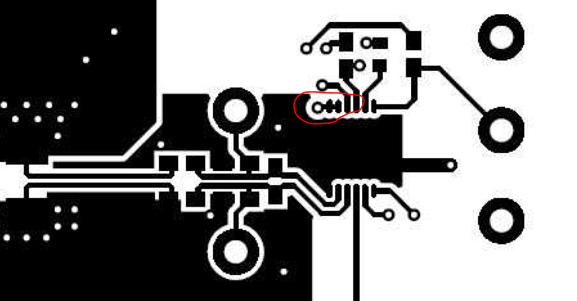

器件型号:BQ27742-G1
大家好、
我的 PCB 面积不足以遵循 TI VPWR 和 BAT 引脚设计、该设计使用 RC 滤波器通过两条迹线将它们隔开(图 A)。 如果我想通过最小迹线(图 B)将它们连接在一起、会发生什么风险?
    你好、Che、
    处理器和其他内部电路的运行可能会使监测计噪声耦合到 ADC BAT 电压测量中。
