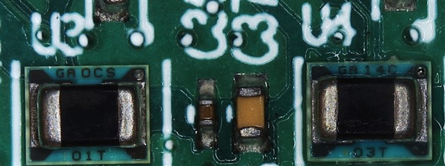

我的客户在启动电路板时遇到一些问题、希望仔细检查器件是否正确、因为顶部标记看起来不常见。 数据表验证 GA1是否适用于 TPSM828211SILR (1.2V 固定电压)、而 GA4是否适用于 TPSM828214SILR (3.3V 固定电压)。 但是、查看 PCB 上的器件、请参阅下面的内容、GA 以黑色显示在顶部、底部有一个黄色文本、显示"1"和"4"。 您能确认这是正确的吗?

    [引用 userid="54618" URL"~/support/power-management-group/power-management/f/power-management-forum/1183368/tpsm82821-is-device-marking-split-across-top-and-bottom-edge-of-module ]数据表验证 了 GA1适用于 TPSM828211SILR (1.2V 固定电压)、而 GA4适用于 TPSM828214SILR (3.3V 固定电压)。 但是、查看 PCB 上的器件、请参阅下面的内容、GA 以黑色显示在顶部、底部有一个黄色文本、显示"1"和"4"。 您能否确认这是正确的?
    标记正确。  'GA'对应于1A 模块。  "1"或"4"通常用激光标记为底部的第一个字符、表示固定输出电压型号。
    Febin
    感谢您的确认!
