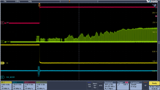

我将多个 LM5170控制器用于六相双向降压/升压。
当从 升压模式动态切换到降压模式时、一个或多个相位会锁存。
VHI 电压= 21Vdc (转换期间无变化)
VLO 电压= 12.4Vdc (转换期间下降大约200mV、具体取决于锁相的数量)
EN1和 EN2为3.3V
nFault 始终为高电平
当锁存发生时、SS 为低电平。
ISETA 由模拟信号驱动(最大2.5V)
UVLO 通过电阻分压器连接到 VHI。
SyncOut 通过10k Ω 连接到 GND
ISETD 连接 至 GND
不使用断路器 MOSFET。
如果我瞬间将 UVLO 短接至 GND、转换器将恢复正常运行。
LM5170上的哪些信号会导致这种情况?
    发生时的波形详细信息
    红色 DIR 电压
    发出电流的绿色信号
    黄色 SS 电压
    蓝色 开关节点1电压
    当 DIR 拉至低电平时、开关节点再次开始工作。

    您是否看到 LM5170的一个相位闭锁、或一个 LM5170的两个相位闭锁?
    据我所知 、nFAULT 是  锁存 LM5170的唯一功能、它会锁存两个相位。 您是否如下图所示检查过是否有任何低电平脉冲可触发 nFAULT?
    Feng Ji
    两个相位都关闭。
    nFault 始终为高电平且稳定。 无脉冲。
    VCC (10V)始终保持稳定。 无脉冲。
    UVLO 始终保持稳定。 无脉冲。
    EN1和 EN2始终保持稳定。 无脉冲。
    外部同步脉冲始终存在。
    VLO 会根据负载和转换时间从12.6衰减到12V。
    当 DIR 变为高电平时、两个相位并不总是关闭。 可能是10%的时间。
    当 DIR 变为低电平时、两个相位会再次工作、因此它实际上不是锁存器。
    当然、当 UVLO 暂时拉低时、所有东西都会复位。

    当您认为它被锁存时、我们是否有可能获得零占空比? 这意味着 VLO 高于目标输出电压。
    Feng Ji
    您好、Feng、
    VLO 不大于目标输出电压。
    参考我之前提供的波形、绿色迹线是来自电压环路误差放大器的命令电流。
    如果 VLO 高于目标输出电压、则电压环路不会产生电流命令。

    你是对的。 为什么 ICMD 中似乎有很多高频信号?
    在出现问题时、您是否还可以观察 SYNCOUT 和 RAMP 信号?
    Feng Ji
    ICMD 是一个1.2MHz PWM 信号、具有 RC 滤波器、用于为 ISETA 创建模拟信号。
    当 问题发生时、我观察到了 SYNCOUT 和 RAMP 信号。  这些信号也是稳定的。

    斜坡的峰值电压是多少? 您可以共享原理图或电子表格吗? 您可以通过私人邮件将其发送给我。
    Feng Ji

    尝试将 OVP 设置为更高。 您可以在降压模式下触发 OVPB。 在升压模式下、OVPB 被禁用。
    Feng Ji
    我将 OVPB 设定值从13V 更改为18V。  问题就不再了。
    我觉得奇怪的是、O'Scope 没有捕获任何大于12.6V 的电压、 很明显、OVPB 阈值被触发。
    OVPB 和 OVPPA 使用的1 MOhm 和3 MOhm 电阻器的容差是多少?
    Mark、您好!
    在大规模生产中、1 MOhm 和3 MOhm 电阻器在较差温度范围内的容差可能高达10%。
