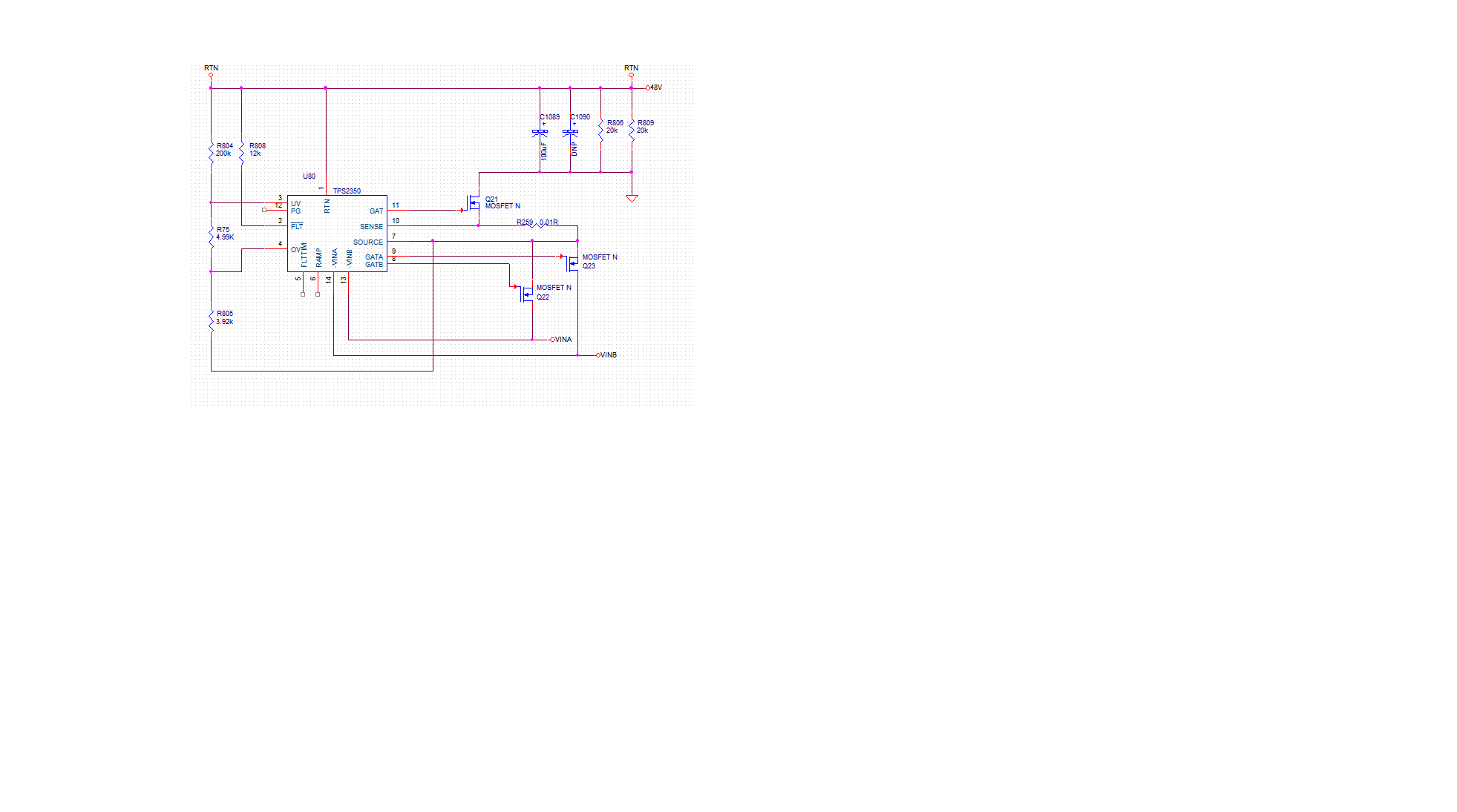

在我们的系统中、有两个电源、一个是交流/直流(交流/直流-48V)
在其它电源中,直流至直流(直流为-48V)
一次只有一个电源处于活动状态、无论是从交流电源到直流板还是从直流电源到直流板。 我们将 TPS2350用于两种电源,我们将输入与-48V 相混淆,我们需要输出与+48V,这种芯片可以实现, 或者我们将只获得-48V 输出。请为此提供参考原理图。
Neelam
    您好 Neelam、
    负48V 意味着该应用使用低侧 FET 实现热插拔 保护、而高侧是基准节点(我们将其称为返回、与 GND 相对)。 但从 RTN 到负48V 的电压电势仍然为正。 输出也是输出电容器上的正电压(请查看下面的极性)。 下图显示了连接到直流/直流转换器的低侧 FET 的原理图。 但愿这对您有所帮助。

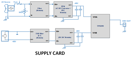

    请查找随附的应用方框图、并建议 TPS2350是正确的选择我们有两个输入(-48V)
    这意味着负输入为-48伏(两个输入-VINA 和 VINB-)。此外,还有接地,我将 RTN 与接地相混淆。 -48伏有两个端子,一个是接地,另一个是-48伏。我已将两个输入的接地连接到 RTN,另一个是-48伏端子连接到-Vina 和-VINB 引脚, 根据您在 RTN 引脚输出端的看法、我获得+48伏的电压、在输出侧 MOSFET 的漏极处、我将获得接地。我已附加方框图以及 TPS2350的电路。 请帮助。
    Neelam
    您好 Neelam、
    我明白这是多么棘手。 NEG 48V 应用旨在面向电信应用。 输入电源电压不是负电压、而是从 RTN 到-VIN 的正电压。 之所以被称为 Neg 48V、是因为接地基准位于高侧(称为 RTN)。
    话虽如此、我建议您将直流/直流转换器的 GND 连接到 RTN 节点。 这样、器件会看到从 RTN 到-VIN 的正电压。  但愿这对您有所帮助。

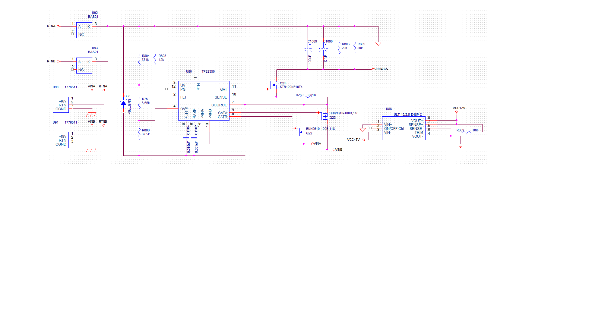

    我随附了原理图,请查看。 我需要大约@ 1安培的48V 电压,请建议在 RTN 处使用二极管,我们没有使用 TP2490,它是否正常。 请提供您对原理图的宝贵评论意见。 请参阅源极引脚是否正常(按连接)
    Neelam
    您好 Neelam、
    感谢您提供原理图。 我看了一下、所有连接看起来都很好(源连接看起来也是正确的)。 我认为不需要 RTN 引脚上的二极管。 确保所选的 FET 具有足够的 SOA 裕度、适合您的电压和电流应用。
    有关热插拔控制器中 SOA 裕度的更详细说明,请转至 www.ti.com/hotswap 上的应用手册=>单击“技术文档”=>单击“强大的热插拔”。 它逐步解释了 SOA/PLIM 的含义及其计算方式。
    此外、您可能会发现 TPS2350的 EVM 用户指南非常有用: http://www.ti.com/lit/ug/sluu171a/sluu171a.pdf
    感谢 Aramis P. Alvarez 的支持。 由于输入是 VINA 和 VINB、我的要求是、如果两个源都连接、那么它将始终从 VINA 获取、如果存在任何问题、则它将转换为 VINB。
    使用此芯片是否可能? 如果是、请提供它的具体情况以及我们在硬件中必须进行的更改。
    Neelam
    您好 Neelam、
    电源选择 n 比较器根据哪个电源具有更大的幅度在–VINA 和–VINB 之间进行选择。 为了防止两个几乎相同的电源之间发生抖动、电源选择比较器具有400mV 的迟滞。 这可防止电源噪声或纹波跳闸比较器、并且对于大多数系统而言应足够。 迟滞设置为400mV、可提供最高的噪声容限、而不允许电源选择 FET 的体二极管导通。
    可以 增加迟滞。 请参阅 TPS2350数据表的第12页、了解增加迟滞的信息。
    Aramis P. Alvarez

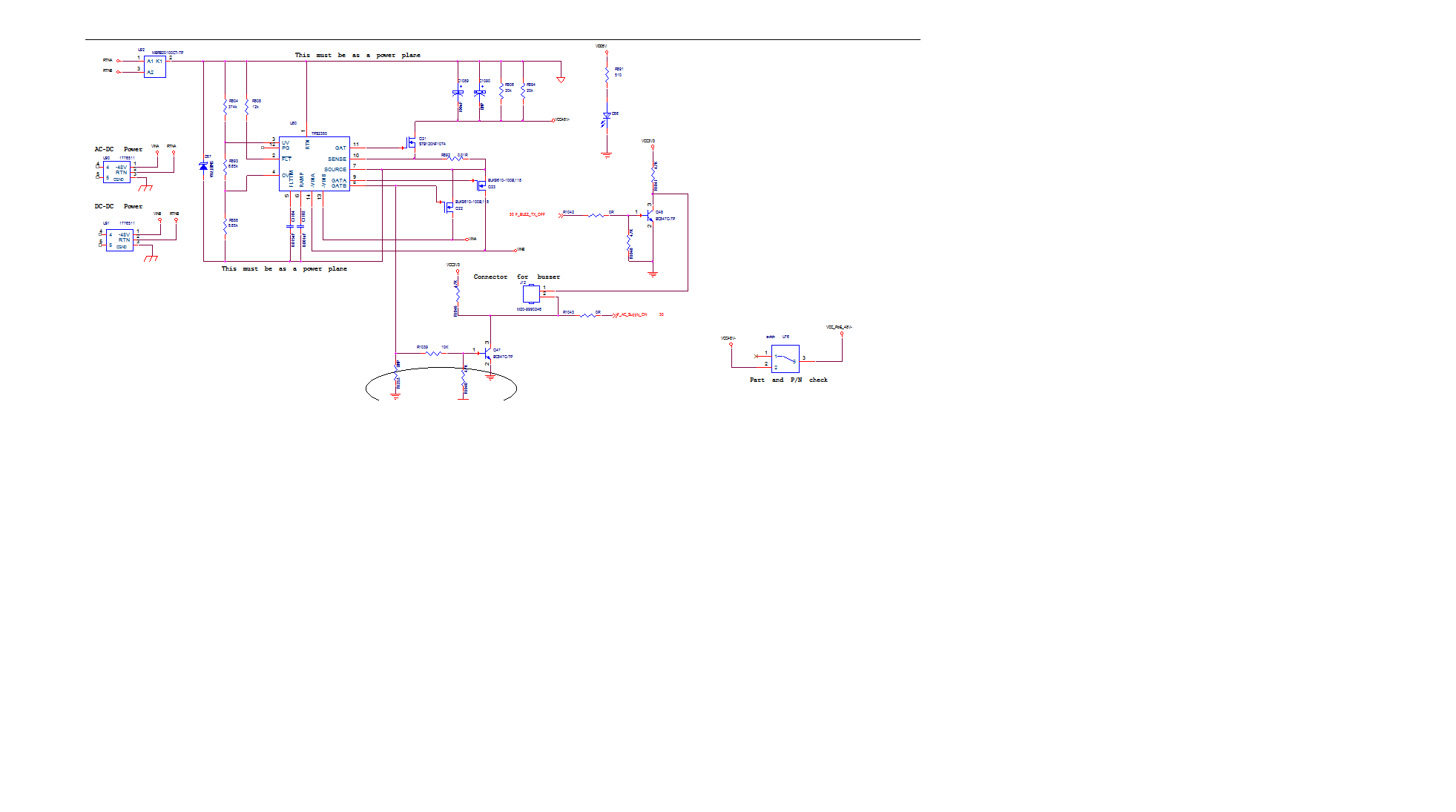

    谢谢!  400mV 的解算对于我们的应用是可以的,这意味着如果 Vina 电源在较高侧为400mV,那么输出始终来自 VINA,我们是否可以通过任何方法来感应输出电流从哪个电源消耗,如从 VIN A 或从 VINB 消耗的电流, 当我们的电源从 A 切换到 B 时、我们希望实现蜂鸣器电路、请给出建议
    由于 Vin A 来自交流/直流电源、因此我们将其设置为第一优先级
    VIN B 是从直流至直流电源,当它从 Vin A 切换到 VInB 时,我们需要蜂鸣器。
    请尽可能提供参考电路
    Neelam
    您好 Neelam、
    检测哪个通道处于开启状态(VINA 或 VINB)的一种可能方法是测量每个 OR-ing 栅极(Gata 和 GATB)的电压。 当 OR-ing 通道打开时、它比电源高14V (典型值)、关闭时、它基本上为零伏。 遗憾的是、我们没有基准电路。  我希望这对我有所帮助:-)
    Aramis P. Alvarez
    谢谢,我们实施了一些电路来感应栅极电压,请查看原理图,它是否正常
    根据我的理解、只要 Vin B 是有源的、栅极 B 就为14V、并且它将打开晶体管。 请验证接地情况、因为圆圈中的接地与电路板其余部分的数字接地不同。
