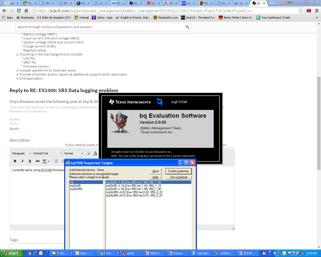

我在 SBS 数据记录上遇到问题、该记录停止、并出现一个弹出窗口、指出"Access Denied:file could not be opened for logging (拒绝访问:无法打开文件进行记录)"。
请参阅附加的图像。
为什么在运行日志记录时显示此消息?
请提供帮助并提供解决方案。
TQ。

    我不确定问题是什么。 您使用的是哪种适配器设备? EV2300或 ev2400? 您正在使用哪个接口设备上的固件版本?
    我建议将固件更新为最新的固件版本。
    Onyx

    更新 EV2300/ev2400上的固件可能会解决您的问题。 我再次询问您使用的是哪些设备以及设备上的固件

    目前、我们使用的是 bq20z95 v1.5和 bq34z950 v0.02。
    您是指我们正在使用的 bq 评估软件版本吗? 版本为0.9.90。
    是否有任何最新版本的 EV2300固件?
    请共享、以便我可以更新当前固件版本。
    TQ。
    在右侧安装 bqstudio 和 bqstudio 的仪表板将告诉您设备上的 EV2300固件版本是什么。
    请参阅随附的链接以更新设备上的固件。
    e2e.ti.com/.../EV23000_5F00_876FW-Updater.zip
    Onyx
    我们的 EV2300固件版本为3.1m。
    请参阅下图。
    哪个是最新固件版本: SMBCntrlr_1_LED_3_1M.srec 或 SMBCntrlr_1_LED_3_1R.srec?
    请确认。
    TQ。
    3.1r 是最新的、但3.1m 也可以正常工作。
