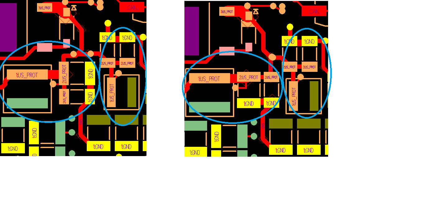

在我的电路板中、我使用了一个降压转换器 IC 和一个升压转换器 IC、它们都在不同的开关频率下工作。 两个稳压器都有两个不同的 EMI 滤波器。 问题在于、EMI 滤波电感器和电容器彼此接近、因为电感器/电容器的一端连接到电池线路或电源线。
那么、您能否建议如何处理这个问题、我认为、LC 滤波器频率会随着 两个 EMI 滤波器的接近而变化。 请提供您的意见。 我尝试了两种方法。 有关详细信息、请参阅以下图片。
这两幅图显示了输入 EMI 滤波电容器的不同导入。  EMI 滤波器周围显示了蓝色圆圈。  红色网显示电源线(US_PROT 网)、黄色为接地。当红色网被 同一信号而 不是迹线的大平面所取代时、就好像滤波器频率在变化一样。 在第二幅图像中、很明显、频率可能会因两个滤波器使用的 L 和 C 不同而发生变化。 请建议适当的信号布线方式、以便既能满足信号的实际目的、又不会改变滤波器的频率。
两个图像中的左蓝色圆圈表示升压、右蓝色圆圈表示降压 EMI 滤波器。
请答复。

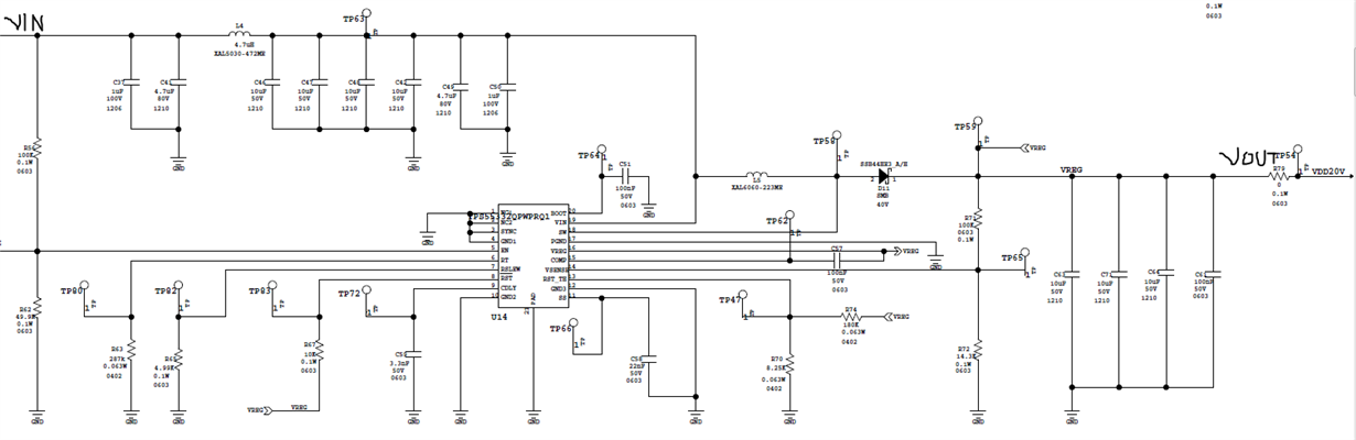

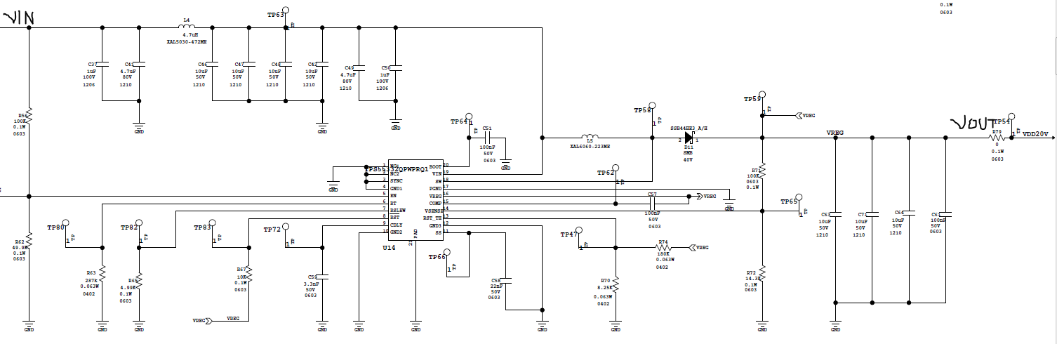

还显示了升压部分的原理图。 如果您有任何意见、请查看并告知我们。 R63更改为360kohm。

    滤波器频率变化是什么意思?
    很抱歉耽误你的答复。 实际上、我已经开始测试 TPS55332 IC 板。
    升压转换器开关频率为360kHz、因此设计的 EMI 滤波器频率为36kHz。
    但是、由于某些电容器是并联的、因此将添加电容值、这反过来会导致 EMI 滤波器频率的变化达到某个值、该值将小于设计的值。 那么、您想知道、这是可以的、还是我们需要将电容器分开以便不更改滤波器频率?
    请给出建议。
    EMI 滤波器基本上是一个低通滤波器、而更多的电容器应该减少低通滤波器的转角频率、并且应该获得更好的结果(更小的辐射)。
    感谢您的参与。
    因此,这最终是没有问题的。
