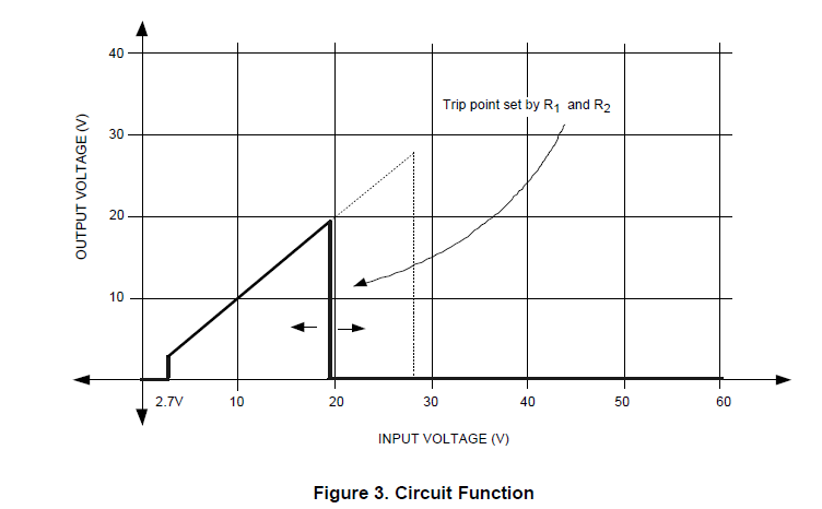

以下 是 TI 应用手册(AN-1533)中的电路原理、当输入电压<2.7V,电路处于关断状态时、为什么?
在这种情况下、Q2的状态是什么?  请您为我解释一下吗?
    该文档由 National Semiconductor 提供。 我怀疑是否可以进一步澄清这一点。

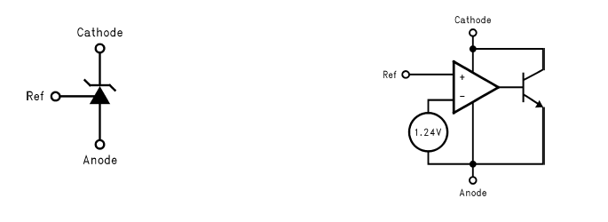

    D1是 LMV431、它是一款基准电压为1.24V 的集电极开路运算放大器(REF 引脚)
    它通常处于关闭状态。 图片中的蓝色迹线。
    R1 R2设置了分压器、以便当 VIN > 19.2V 时、REF 上的电压大于1.24v。
    这会打开 LMV431、导致其灌入电流并将其阴极拉至接近于接地。 图片中有红色迹线。
    这会关闭 Q2。
    当 Q2关断时、Q1栅极通过 R5、Vgs=0V 被上拉至源极、从而关闭 Q1、防止 VIN 上的过压进入 Vout。

    您好 EdWalker,
    感谢您的帮助。如本文档所述、当输入电压<2.7V 时、电路处于关断状态。但我 认为此电路处于导通状态。
    您对此案例有何看法?
    您好、user4768469、
    Q2必须有足够的 Vgs 来打开它、这样它就可以打开 Q1。
    Q1 ZVN4106的 Vgs-on 最大值约为4V、典型值为2.7V。
    该电压由 R3从 Vin 施加。
    因此、当输入电压低于4V 时、Q1最终将关断并关断 Q2、从而停止流向输出端的电流。
    这与 AN-1533中的图3一致、该图显示  了 Vout = 0V 且输入电压< 2.7V

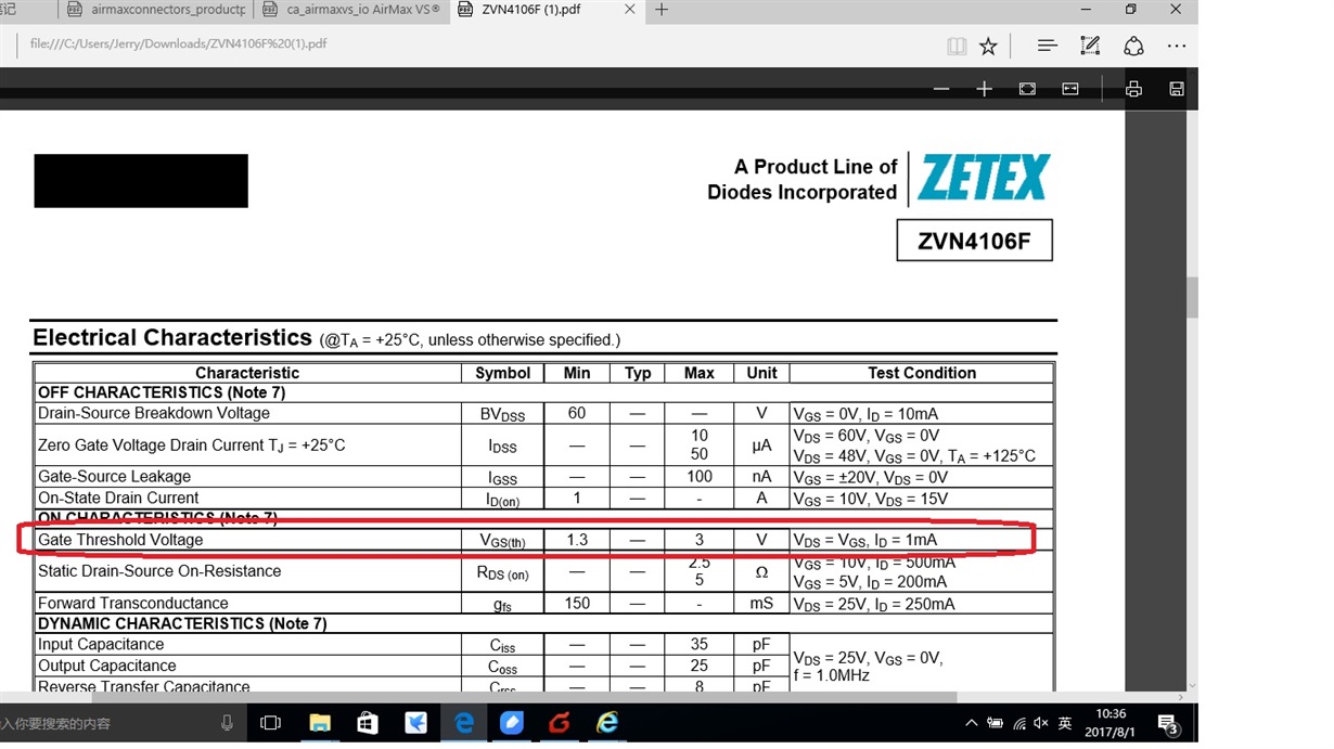

    您好 EdWalker,
    如下所示、我在 ZVN4106数据表中查看了最小 Vgs (th)为1.3V、因此我认为 Vin>1.3V,Q1处于导通状态、而不是2.7V。
    您同意吗?
    您好,user4768469,
    这是一个"最小值"、并且随着数据表规格的编写、实际器件中将永远不会出现最小和最大打印值。
    数据表规格中始终有余量。
    应用手册中的图形显示了电路的真实测量性能。
