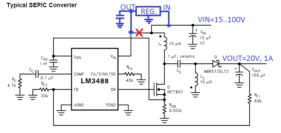

是否有机会使用下面显示的原理图构建宽输入电压范围稳压器(请忽略组件值)?
谢谢。
    您好、Piotr、
    好主意。 根据我对该器件的理解、Vin 仅用于内部电源。 我对此问题的关注在于最小导通时间和斜率补偿。 由于您的输入电压范围很宽、因此需要仔细选择开关频率、以确保100Vin 可以获得20V。 此外、在您的所有工作条件下、斜率补偿也足够了。

    Anthony、
    感谢您的回复。
    您能告诉我您的意思是"在您的所有工作条件下、斜率补偿也足够了"吗? 此项目是否可行?
    此外、我是否可以使用任何适用于此芯片的设计工具来简化设计过程?
    谢谢。
    Piotr
    您好、Piotr、
    据我所知、只有 Webench 和 Spice 模型可用于此部件。 您可以在 TI.com 上搜索器件型号并获取该器件型号。
    有关斜率补偿、请参阅数据表中的第7.3.1节。 斜率补偿是为了防止电流模式下的次谐波振荡。 为了实现这一点、在 COMP 电压上添加了一个内部斜坡。 压摆率斜率补偿应在不同的频率和不同的输出电压下变化。 对于 LM3488、内部斜坡电压为92mV。 斜坡的压摆率随开关频率而变化、可通过添加外部电阻器 RSL 进行更多调整。 我的意思是、您可以调节频率、而该电阻器可使斜率补偿压摆率正确。 谢谢!
