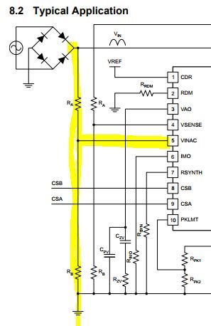

器件型号:UCC28070
您好、TI、

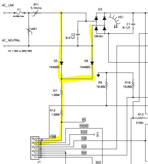

在数据表中、输入线路电压是直接从主全桥整流二极管中感应的、但许多 TI 参考设计仅为交流感应线路添加了另一组整流二极管(slua479b 第18页、 slua517 第7页) 。
  • 这种用于输入感应线路的附加二极管有哪些优势?
  • 如果我在设计中省略了它、有什么缺点?
UCC28070数据表中的值

    在正常负载下、电压 Vin -在桥式整流器之后、如 SLUA479中所示-精确跟踪线路电压。 然而、在极轻负载时、由于输入电容器中的峰值检测、它可能不会这样做-您的第一个原理图中未显示、但这是第二个原理图中显示为 C1的电容器。 该电容器可保持足够的电荷来为负载供电、当 Vac 向峰值增加时、电容器会补充。 因此、Vin 在大多数负载范围内都是精确的、因此您可以获得良好的 PF、但在轻负载时会变得不太精确。 这通常不是问题。
    第二个原理图直接对 Vac 进行采样、并在整个负载范围内准确跟踪 Vac。 您所支付的价格是额外的整流器二极管。
