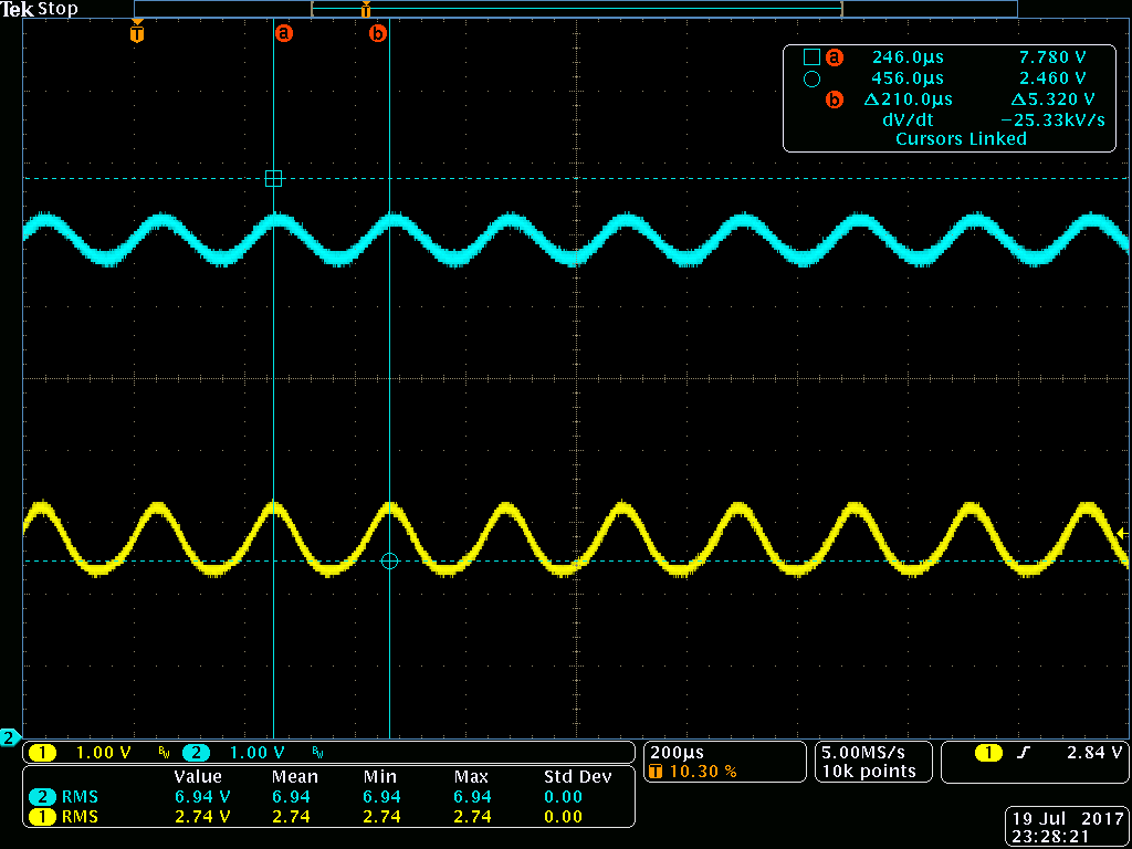

 我在 低输入电压下遇到 TPS61178稳定性问题。  (2.7~3.3V)@ 2.6至3.3A
我的输入电压可以在2.7至5.5V 之间变化。  我的输出电压最大为7.0V @3A。
L=1.5uH fsw=500kHz。  RC=15K、 CC=10000pf、CP=10pF
此器件没有 Webench。  我已经尝试计算 COMP 器件、但由于数据表没有工作示例
我怀疑我的计算结果。  当我使用计算值时、稳定性会更差。  我已经尝试过更高的 L 值以及不同的 RC、CC 和 CP 值。
我看到输入电压在~2.7至3.3V 之间振荡、具体取决于负载电流。  随着输入电压下降、振荡在较低的电流下发生。 (~2.6至3.3A)
我正在使用 EVM 板。
感谢您的帮助。
Tony Wilkey

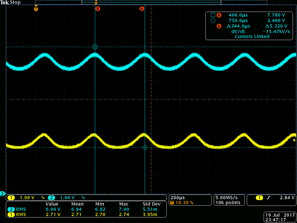

    电感器值正常。 您是否可以尝试将 RC 降低至10K 或更低? 请分享您观察到的波形。
    将 RC 更改为10K 在一定程度上提高了稳定性。
    在 RC=15K 时、它在 Vin=2.7V @IL=2.4A OSC freq=4762Hz 时振荡
    在 RC=10K 时、它在 Vin=2.7V @IL=2.7A OSC freq=2907Hz 时振荡
    两个示波器图像都已附加。

    我检查了 EVM、但未观察到问题。 根据您的波形、输入电压似乎太低、可能会触发此器件的 UVLO。
    您是否将输出电压更改为7V? 该器件的额规格是2.7V 输入、这是我使用的器件。 它根据负载电流在2.7至3.3V 输入范围内振荡。
    是的。 我将输出电压更改为7V。
    在您的基准测试中、输入电压的平均电压为2.7V。 但由于来自最后一个波形的振铃、它下降至2.2V。 您能否使用光标测量最小电压。
    它正在振荡。 没有振铃。 我可以使它振荡、并且使输入电压始终高于2.7V。
    奇怪的是、该器件在您的基准测试中会出现振荡。 请帮助检查以下项目:
    使用更强的电源以确保输入电压不会振荡、电源和 EVM 之间的电缆必须短而强。
    2.减小电流限制电阻器以增大电流限制。 在7V 和2.7A 输出电流下、2.7V 输入电压下的平均输入电流将为7.5A。 峰值电流将高于电流限制设置。
