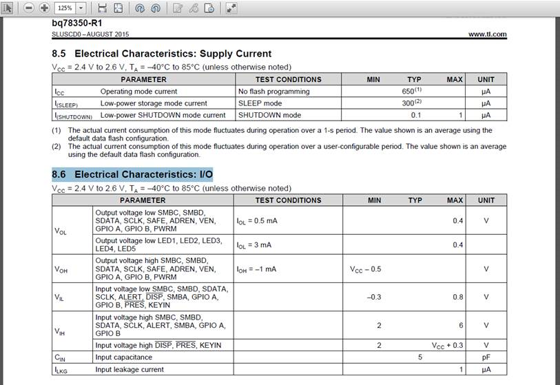

您好、客户询问 bq78350数字 I/O 的更多详细信息。 每个引脚和 IC 的拉电流和灌电流能力是多少?
这些信息在 d/s 中缺失(请见附件)。
此致、Holger
    您能否告诉我客户尝试使用此值实现什么目标? 也许我可以提供一些见解、因为我不相信这些见解的特征、否则这些见解会出现在 DS 中... 让我与我们的验证团队核实一下我们是否做到了这一点。
