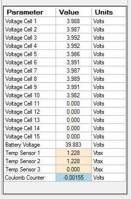

我使用 BQ76930保护10节串联锂电池。  当读取单个电池时、电压误差仅为2mV、每个电池的电压约为4.000V。 因此电池组电压应约为40.000V。 但是、当读取寄存器"BAT_LO/BAT_HO"时、它显示40.500V。 然后我使用电压表、它显示40.000V。 BQ76930读取的电池组电压有如此大的误差、为什么? 为什么不将单节电池电压之和用作电池组电压?
    下面是实验室中的 TI EVM 示例、下面是一个示例、
    使用堆栈39.910V (使用 DMM 测量)、GUI 报告39.883V。 大约27mV 的差异。
    作为一项建议,我对这些价值观的提高感到非常困惑。 如果堆栈和 VBAT 之间的阻断电容器 导通、通常值会更低。 在您提出的问题中、值较高。

    这是 PCB 布局的原因。 C0的电阻不够大、BAT+/BAT-线路太长、因此 C0的电流已达到100mA。 因此、电池1电压有很大误差、但其他电压非常精确。
