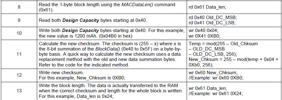

 要使 TI BQ27220电量监测计正常工作、我们面临一些问题。
在 BQ27220 TRM 第65/88页应用示例中,我们需要在步骤13更新“Data_len”。 如何计算此“Data_len”? 在步骤8中读取的值是否相同、或者我们需要根据中间步骤9至12来计算它?
2.我在 https://e2e.ti.com/support/power_management/battery_management/f/180/p/606723/2252474#2252474上看到了链接
任何专家能否确认是否为#1。 数据传输必须在一组读取-修改-写入操作中填充和传输整个 MACData 缓冲区(32字节)。  部分传输(如上面长度为0x05的示例)不起作用?
公里/小时
    data_len 等于要更新的字节数加4。
    您不必传输整个32字节缓冲区。 部分转账工作正常。 我刚刚成功尝试了以下序列:
    更新特定参数的一种简单方法是以下序列:
    1.进入 CFG_UPDATE 模式
    2.将地址和参数数据写入0x3E+(自动递增)
    3、计算校验和:0xFF -(地址和数据之和)或0xFF
    4、将校验和写入0x60、将总长度(地址+参数数据+校验和+长度)写入0x61
    5.退出 CFG_UPDATE 模式
    示例:将 OT Chg 时间设置为8秒:
    OT Chg 时间地址= 0x9234
    数据= 0x08
    2.将0x34 0x92 0x08写入从0x3E 开始的寄存器
    校验和= 0xFF -(0x34 + 0x92 + 0x08)或0xFF = 0xFF - 0xCE = 0x31
    4、将0x31写入0x60、将0x05 (=2字节地址、1字节数据、1字节校验和、1字节长度)写入0x61
