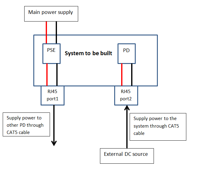

我正在寻找 PoE 解决方案模块、其中相同的设备可以用作少数以太网端口的电源设备(PSE) 以及供电设备(PD)。  PSE 和 PD 可以通过极少的跳线或开关更改来确定。
您能否提供显示此类配置的参考块。
    你好 Harish。 我想您正在寻找有关设计所谓"PoE 直通"系统的指导。
    为了帮助我们更好地为您提供支持、您是否会就您希望达到的功率级别提供建议? 例如、系统可能打算在 CAT-5电缆的输入端接收25.5W 功率(如果您愿意、它是"负载额定值")、然后再提供4个潜在的 IEEE802.3af 额定功率端口-利用端口电源管理软件确保系统保持在预算范围内。
    您希望实现的功率级别(和端口计数)将影响我们在某些块中提出的器件建议。

    尊敬的 Thomas:
    我们的 CAT5电缆负载要求低于12.95W (1类)、在我们的情况下、分类是可选的。
    为了让我们更好地理解、我将详细解释该问题:
    我们的系统上有两个电源、一个是主电源、另一个是外部电源(称为辅助电源)。 在正常运行期间、主电源将正常工作、器件将充当 PSE。 如果主电源发生故障、辅助电源将正常工作、器件将充当 PD。
    目前、概念图和一些应用手册将会很好。
    Harish Kumar

    尊敬的 Penny:
    我目前没有任何方框图。
    我想构建一个系统、该系统将用作一个端口的 PSE、用于另一个端口的 PD。
    在 PSE 运行期间、系统将从主电源接收功率、并在第一个以太网端口为其他 PD 供电。
    当主电源不可用时、该系统必须作为 PD 工作、并且它将从另一个以太网端口上的外部直流电源接收电源。
    因此、我想了解我们如何切换 b/w 2。
    Harish
    您好 Harish、
    我尝试根据您的描述创建系统方框图。 请查看并验证我的理解是否正确。 如果是、我建议在 PSE 侧使用 TPS23861。 TPS23861可根据所连接的 PD 类型输出 Type1 (15.4W)和 Type2 (30W)、并且具有无需任何外部 MCU 的自主模式。
    在 PD 端、请告诉我们 PD 的电压输入是多少、PD 后是否需要添加直流/直流、您需要什么原型以及预期的效率。 我们的 PD 专家将帮助您找到合适的器件。 谢谢。
    一分钱

    您好 Harish、
    您的主电源和外部直流电源是同时打开还是一次仅打开一个?
    一分钱
    尊敬的 Penny:
    外部直流电源将始终可用、但其要求取决于主电源的可用性。
    Harish
    您好 Harish、
    在主电源不可用的情况下、您是否会通过盒中的 PD 为盒中的 PSE 供电? 您的第二个电源是 PSE 器件吗? 如果是这种情况、这更有意义。 您可以通过二极管 Oring 电路将 PD 的输出端连接到 PSE 的输入端、PD 的输出电压需要低于主电源的输出端。 谢谢。
    一分钱
    尊敬的 Penny:
    盒中的 PSE 不会由 PD 上电、它将通过主电源获取输入电源。 外部直流电源是 PSE 器件。
    Harish Kumar
    您好 Harish、
    我认为前面的方框图已经满足了您的要求。 TPS23861是适合您的应用的 PSE 器件。 我将让我们的 PD 专家为您推荐 PD 器件。 谢谢。
    一分钱
